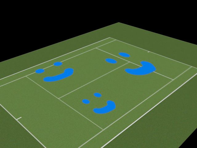

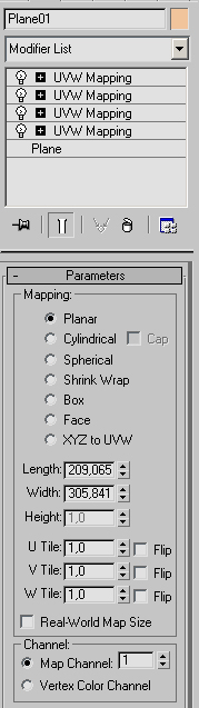

    Lo que te voy a contar es un lío tremendo, yo optaría por una solución menos sucia: o bien aprender a usar Unwrap UVW o hacer que cada colina con ojos sea un objeto independiente.
    La propuesta liosa es:
    Objeto:
    - Aplicas al objeto un mapeado en el canal 1 para el césped.
    - Aplicas al objeto un mapeado en el canal n+1 para cada carita (n).
    Textura:

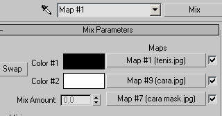

    - Creas una textura base que será un mix del césped con la cara y usando como máscara la apropiada según la forma de la cara, se desmarcaran las casillas de Tile para que la cara no se repita fuera del gizmo (tanto en color #2 como en mix amount).
    Creas la textura del objeto que tendrá en el Diffuse un mapa tipo mix, que será una copia de la textura base anterior, salvo que en el color #1 en vez del mapa del césped pondrás otra copia de la textura base, tantas como caritas quieras poner y cambiando el canal de los mapas de la cara y su máscara, por los equivalentes según el mapeado del objeto.
    El último de estos mix concatenados será la textura base, por lo cual tendrá como mapa en color #1 el césped, en el canal 1.
    Pongo un ejemplo de lo que e intentado explicar, porque creo que ni yo me entiendo. También dejo una escena para que lo puedas ver, que seguro que se entiende mejor. Saludos.
