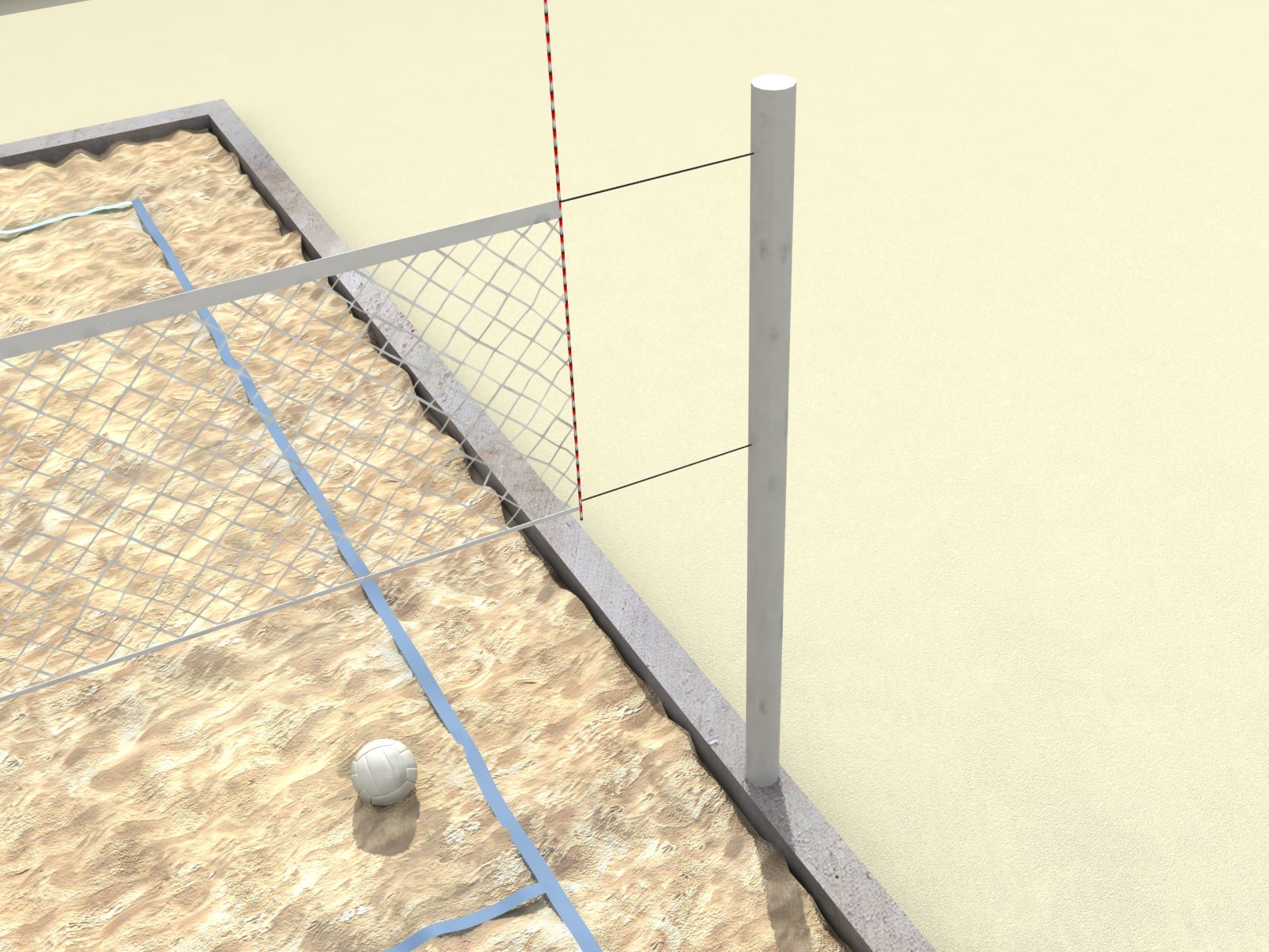

    Buenas, gracias por sus opiniones, lo que sucede es que fue bastante complicado lograrlo, ya que el polideportivo que realice es de una región de España, y yo soy de Argentina, así que, no tenía muchas herramientas para lograr el fotomontaje. De todas maneras, hice varias tomas individuales de distintos puntos de vistas del polideportivo, mostrando en detalle las diferentes canchas y espacios, pero el cliente quería además fotografías aéreas donde se vea todo el predio.
    Les dejo algunas de las imágenes puntuales del polideportivo para que vean. Muchas gracias por opinar, saludos.

    Hola dogmads, no veo ningún objeto volando, me puse a ver el render en detalle y lo primero que pensé fue que había olvidado corregir el bias de las sombras, pero no es así, todas comienzan donde deberían comenzar.
    Con respecto a la sombra del RPC, todos los RPC cuentan con ese problema, que la generación de sombras se hace para el lado que se le antoje a don max.
    Por último, con respecto a lo de que el jugador esta girado, pues no es cierto, sucede que están jugando dobles, solo que tú no ves el compañero del muchacho. (nada mentira, solo estoy jodiendo, tienes razón). Gracias por las opiniones y saludos.
