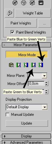

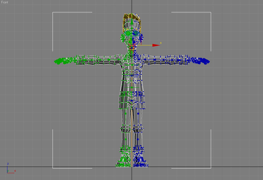

    Simetria de envolventes
    Si al pulsar mirror mode el pesado corresponde a los vértices azules tendrás que elegir paste blue todo green vértices y si el pesado corresponde a los vértices verdes pues paste green todo blue vértices. Saludos.
