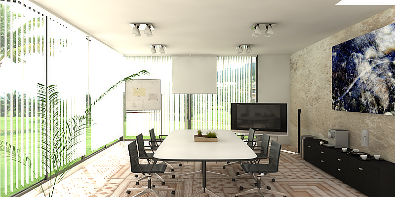

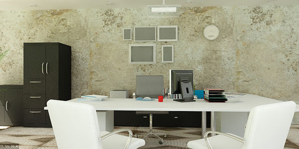

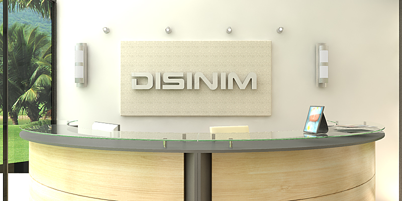

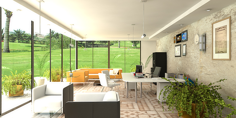

    Saludos 3dseros. Hace mucho que ando perdido por falta de tiempo, pero ahora regreso con un trabajo que me salio, es una animación parar una oficina alternativa, a ver qué les parece, es un adelanto de los frames, ando viendo de dónde sacar los Irradiance Maps.
    3d max.
    Vray 1.5.
    GI 1.- Irm 2.- Qm.
    Vraysun.
    Photoshop.

    Vamos, yo sé que aún le falta un poquin, pero espero sus críticas y sugerencias. Estoy luchando un poco, ya que la pared de fondo, dónde están los cuadros (sin textura aún por cierto) y el techo se funden de manera extraña, creo que mi luz es muy fuerte por eso no hay sombras, estoy usan 10 de environtment con skylight, pero he probado hasta con, 5 y nada, solo se escurece un poco, pero las sombras están perdidas, las sigo buscando.

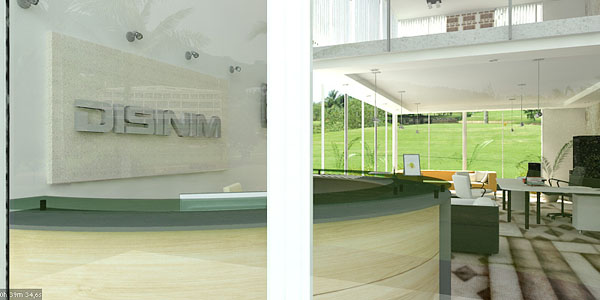

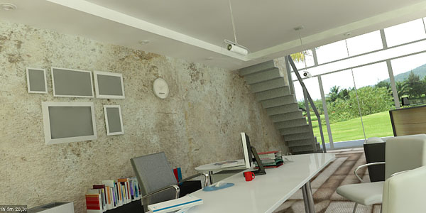

    Aquí les dejo más adelantos, faltan pelines de detalle. Espero críticas y comentarios.

    Hola. La iluminación tiene sus fallos, esta quemada por la luz fíjate en el techo, partes del suelo y un par de zonas de la pared y en los objetos más próximos a las cristaleras, le faltan sombras de los objetos, puedes usar a tirar render por pases de algún canal, saca AO y revisa los parámetros del Sky y en el Vray tendrás que repasar los setting, aun así vas por buen camino sigue dándole a la iluminazion.
