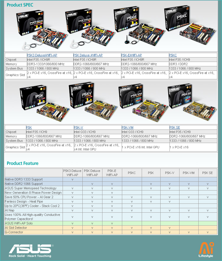

    He encontrado esto en la página de Asus y me ha sido muy útil, a ver si os gusta: Me decantaría por la p5k deluxe /wifi-ap o la p5kc, esta última es compatible con DR2 y DR3 un puntazo vamos pensando en el futuro. Lo mejor es que las dos tienen un fsb para el procesador preparado para 1333 MHz. Lo malo es que son SLI, o eso creo ya que no lo deja muy claro, supongo que, así será por los dos PCI Express 16x.
    Quizás al final la mejor opción sea p5kse, ya que no tengo pensado forzar el hardware, tiene todo lo que necesito y un solo PCI Express.
    Lo mejor de estas placas es que funcionan de forma nativa con memorias DR2-1061 Mhz de forma nativa. Con el nvdia-680 creo que no sucede.
