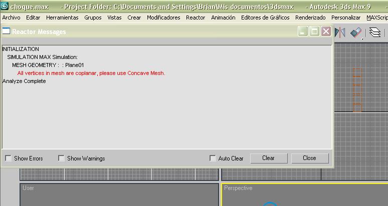

    Estoy intentando seguir este video tutorial. http://www.youtube.com/watch?v=tbviu61fqca. Pero me pierdo un poco (entre que no entiendo lo que dice y que tengo los menús colocados de diferente manera). Creo que lo he seguido bien hasta el momento que toca algo en la barra superior, hacia el minuto 4:00. Creo le da en Reactor -> crear animación.
    Pero cuando lo hago, me sale una pantalla (mirar la captura).
    No sé muy bien lo que pasa, si he hecho algo mal, o si me falta algún plguin, o si es otra cosa.
    Una ayuda?

    Por eso antes cuando pone la colección de objetos rígidos al plano de abajo le pone que es cóncavo 2:50 en las opciones de objetos rígidos si no encuentras donde cambia el plano por una caja.
