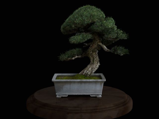

    Software usado: 3d Studio Max + Vray. Un Bonsai.

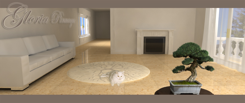

    Y un entorno para el Bonsai:
    Me dicen que el Bonsai sobra, pero es que, todo lo demás lo hice como escenario para él, no sé, a mí me gusta así, con un toque de eclepticismo y de ruptura de la armonía, una rara, que le vamos a hacer.
    El gato esta puesto en postproducción, no he retocado colores ni nada más, solo eso.
    No es un gran trabajo, ¿no? :/ es que, ando gandula._. Un saludo.

    Bonsai more
    Yo le añadiría un poco (pero poco) de Dof centrado en el Bonsai, esto movería el punto de interés hacia el y le restaría importancia al entorno, el gato estaría bien si la iluminación fuese la misma, pero no es el caso, la chimenea pienso que también distrae, al ser muy oscura como el Bonsai.
    El Bonsai me gusta mucho.

    Creo que si quieres que se centre toda la atención en el Bonsai tendrías que ponerlo en primer plano y de fondo recoger parte del escenario.
    El Bonsai me mola mogollón.

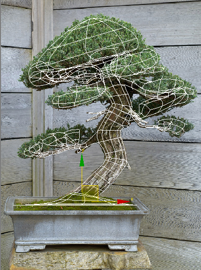

    Vaya, muchas gracias. Intentaré arreglar la imagen con vuestros consejos. Y tanto como tutorial, es algo muy sencillo de hacer, mira.

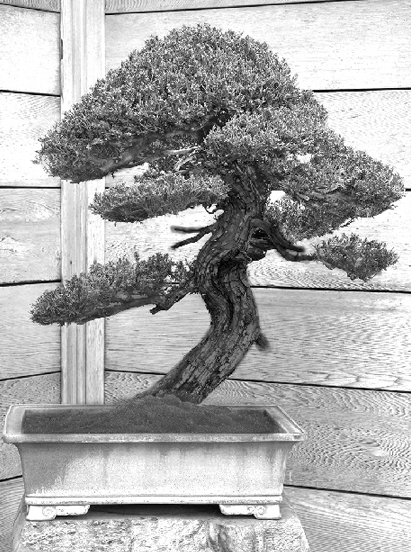

    Primero se busca una imagen de un árbol y se modela siguiendo su forma, con pocos polígonos (luego se suavizara).
    Para hacer un buen árbol en 3d habría que hacer un mapa de textura mejor, pero yo solo quería el Bonsai en principio como atrezo para escenas de infoarquitectura, así que, lo mape directamente con la fotografía.
    Ajuste bien el mapa haciendo arreglos con unwrap uvw (desajustar) y algún retoque en Adobe Photoshop. El árbol puede verse de lado, pero al usar una sola fotografía como textura, se ve la simetría, aunque no queda del todo mal.
    Luego simplemente aplicar el modificador de desplazamiento de Vray. Los troncos de los árboles siempre quedan bien con este modificador, con un mapa de Bump creado desde la misma fotografía, modificando brillo y contraste en llas zonas que nos interesen.

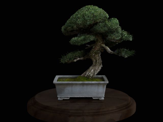

    En este caso, por ejemplo, el tronco es más oscuro en la parte de arriba que en la de abajo, lo he equilibrado, oscurecido para que no hiciera tanto bulto como el follage, y cosas así:
    Por último las ramas, si se ve de lejos se puede quedar directamente así, pero para un primer plano intente ponerle unas pequeñas ramas con unos planos con transparencia:
    No quedaba del todo mal, pero era un trabajo de chinos, así que, puse solo unos cuantos y el resto con Hair anf Fur.
    Y creo que nada más.

    Coincido con los consejos de Caronte sobre la composición de la escena, y en lo que respecta al Bonsai en concreto. Precioso, de verdad, te felicito por el trabajo. Saludos.
