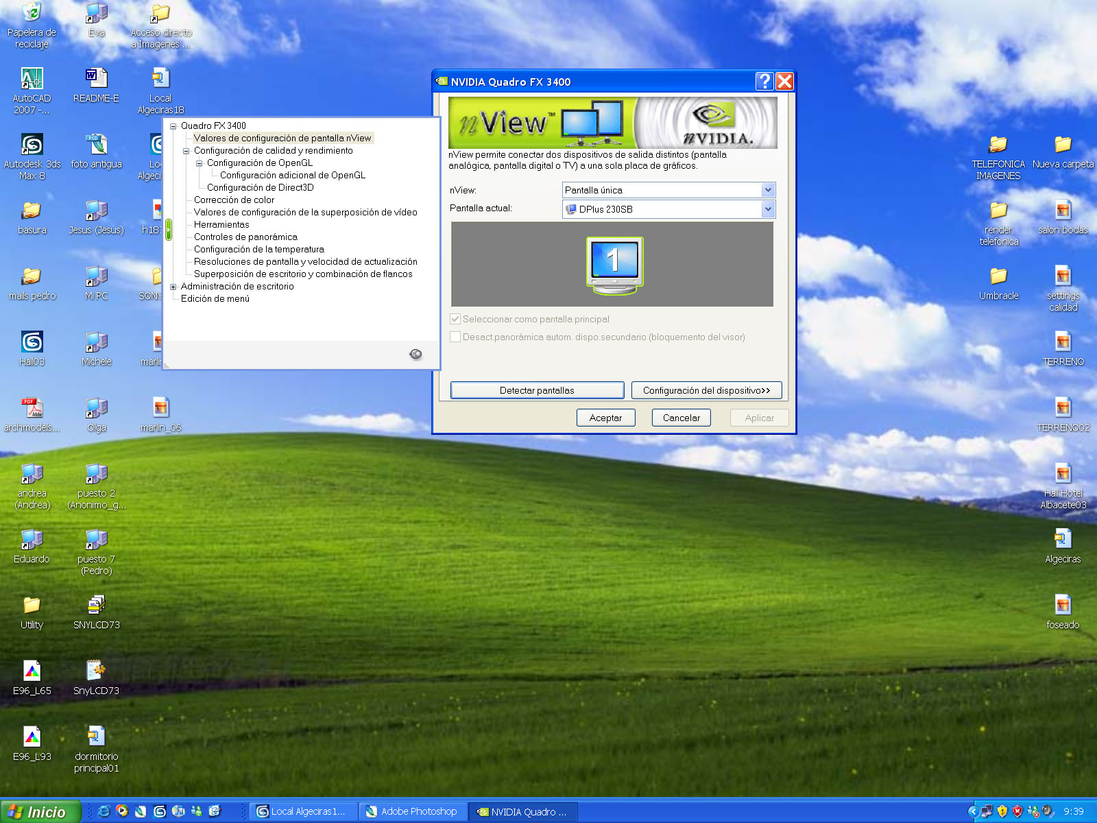

    Hola, perdonad por el retraso-. Bien, aquí os muestro una captura de pantalla. Al presionar el botón de detectar monitores, me hace como que sigue cogiendo solo uno.

    Quadro fx3400 dos monitores y solo me detecta uno
    Entra en propiedades de pantalla de Windows no en el Nview, a ver qué te sale.
    Pregunta tonta, le has dado a detectar pantallas, bueno, mejor como si no hubiera dicho nada.
