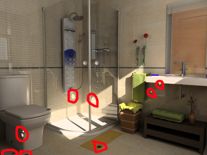

    Buenas gente, alguien sabe porque salen estos dichosos puntos redondos? Subo el irradiance y da lo mismo, en secundarios tengo direct computation. Si alguno/a tiene una idea os lo agradecería. Gracias.

    Yo he tenido alguna vez problemas de ese estilo y lo he solucionado rehaciendo los materiales que por alguna extraña razón se habían corrompido.
    A ver si alguien sabe la razón y da una respuesta un poco técnica.

    ¿Tienes algún material no Vray con Raytrace?

    Pues va a ser eso, sí tengo alguno raytracer, gracias voy a buscarlo.

    Aparte de los materiales si podrías hacer mención de algunos de tus criterios de renderizado, para poder analizar mejor lo que paso.

    Pues no sé los puntos salían cuando les daba la gana y a medida que subías la calidad del irradiance salían más, además al salir del archivo y volverlo a abrir salían más o meno, más gordos, más redondos no se una locura, pero creo que ya está era lo que decía el compañero del Raytrace.
