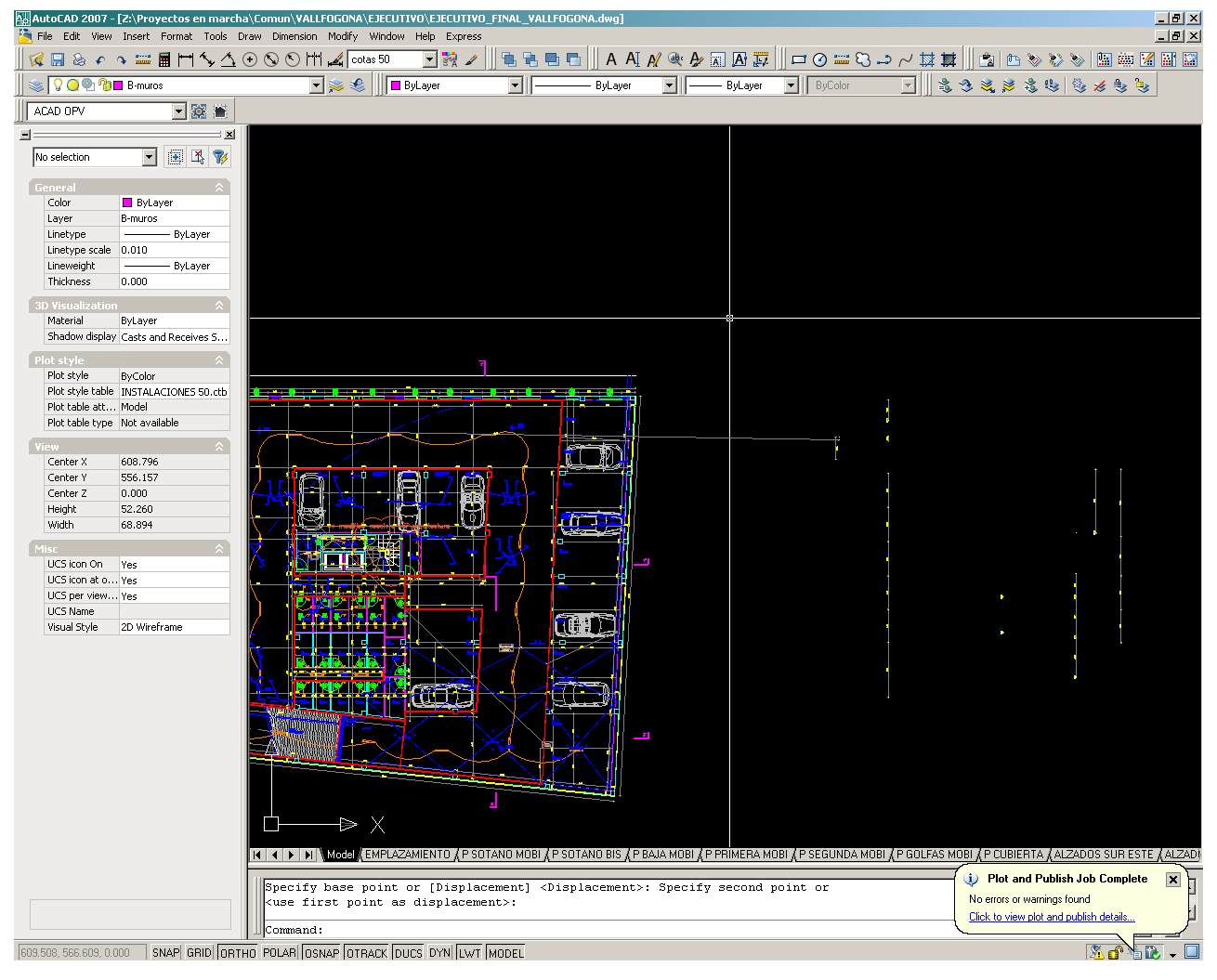

    Hola a todos, de antemano gracias por vuestra ayuda. Bueno, el problema es el siguiente tengo un archivo AutoCAD 2007 donde hay plantas, alzados y secciones, todo bien hasta que decido mover por x motivo alguna planta alzado lo que sea que este acotado y ahí el problema porque algunas cotas se quedan dónde están o se mueven de su ubicación original sin mediar razón, ni idea cómo solucionarlo y a ver si alguien me ayuda. Saludos.

    Comando disociarcota (no sé cómo sería en inglés). Las eliges todas y listo. Comprueba qen herramientas>opciones>preferencias del usuario tienes desactivada la casilla convertir nuevas cotas en asociativas. Un saludo.

    Bauer, muchas gracias por tu ayuda, lo he probado y de momento funciono perfecto, el comando es dimdisasociate en inglés y el PGP es da. Gracias y un saludo para ti también.
