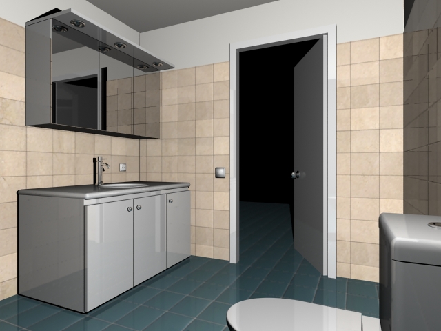

    Estoy empezando con Vray a ver qué os parece.

    Bueno. Has activado GI? Porque la iluminación se ve no se rara. Saludos y ánimo.

    Que tipo de luces estas usando? Como dice sahará no parece que estés usando GI. Aprovecha la iluminación global, así obtienes mejores resultados. También es importante la posición de las luces, en la parte superior del gabinete se ven unas sombras hacia arriba muy fuertes, como si hubiera un spotlight apuntando desde abajo. El modelado está bien, quizás un par de detalles, pero en general está bien, solo te falta conocer mejor el Vray para obtener mejores resultados. Saludos.

    La fuente de iluminación está mal ubicada, la cambias de posición si quieres que gane tu render, colocala donde debería ir o en otro lugar más natural.

    Ok gracias iré probando el Vray, la verdad que es complicado el jodido.

    Hola te recomiendo que primero realices tus pruebas en blancos para detectar los fallos de la luz, te recomiendo estas páginas muy buenas para empezar con Vray saludos. http://www.Endora.com/. http://www.spot3d.com/Vray/help/150r1/.
