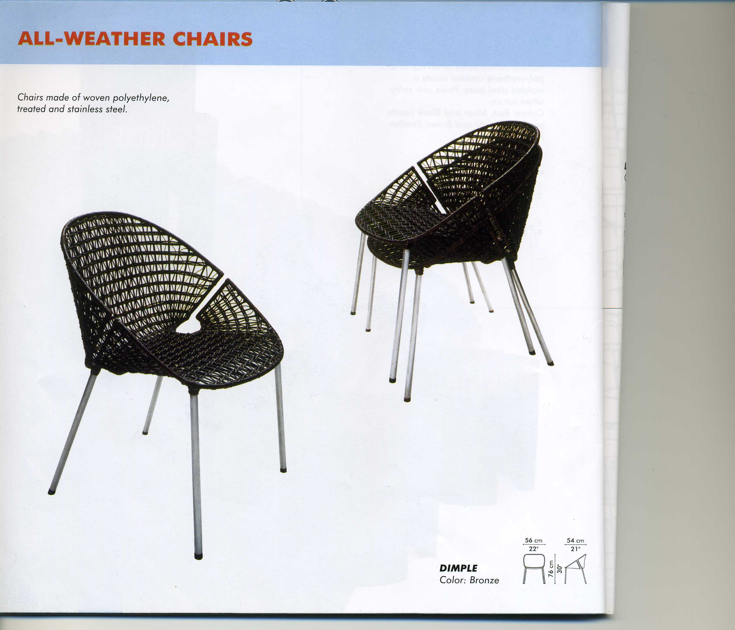

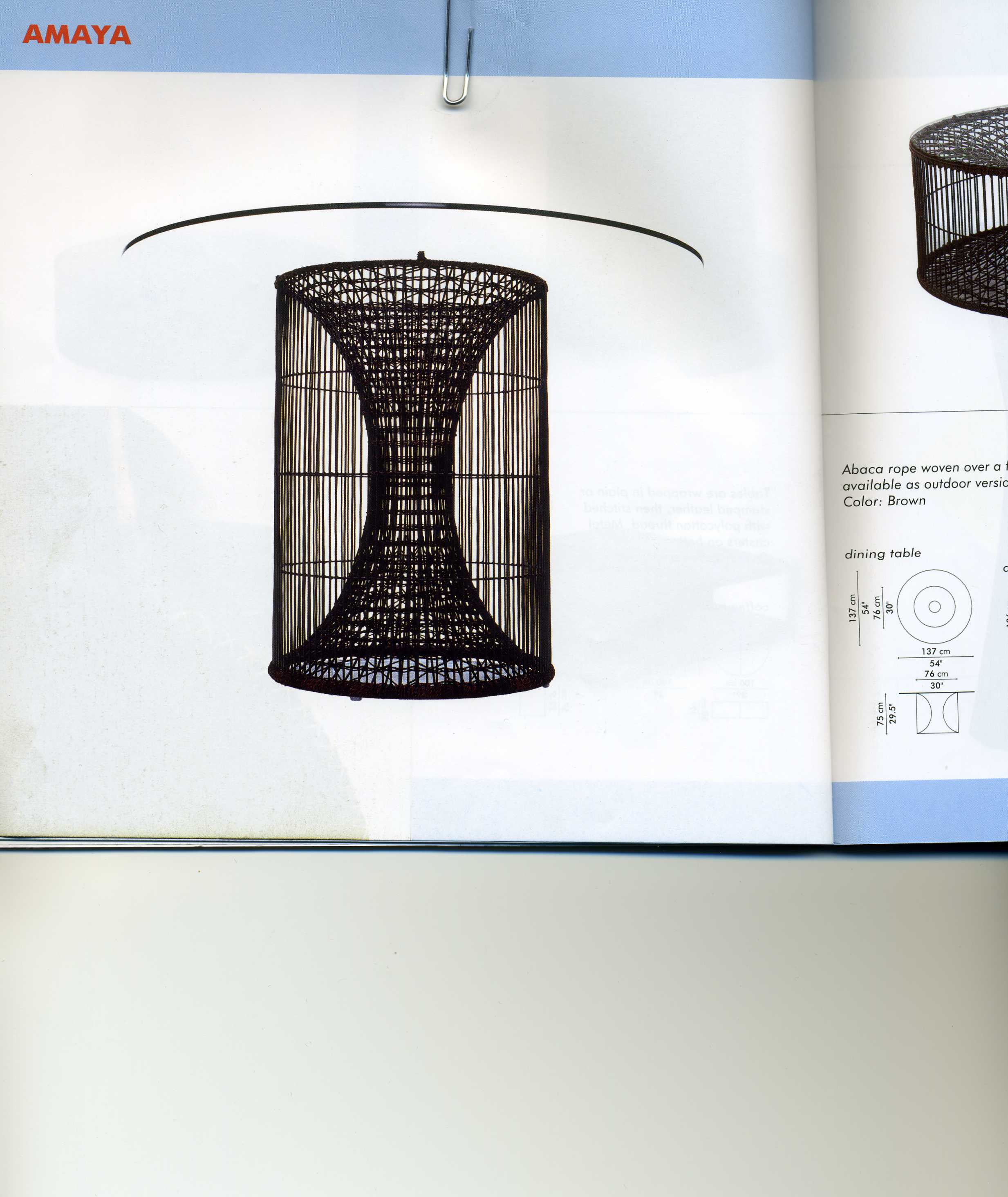

    Hola, necesito hacer esta textura (a ver si puedo colgarla en jpg) pero no tengo ni idea de cómo ni si existe algo parecido que pueda utilizar de alguna biblioteca, nada estoy perdido, me podéis ayudará gracias.
Nombre: Mesa Rte.jpg
Visitas: 369
Tamaño: 357.8 KB
ID: 51825   Clic en la imagen para ver su versión completa.
Nombre: Silla Rte (2).jpg
Visitas: 640
Tamaño: 319.2 KB
    que va aqui???......
    Mar 2004
    1,383
    Ayuda para hacer una textura
    La verdad es que la textura en si no se nota mucho, lo que quieres hacer es ese tipo de entramado que tiene la silla ¿no? Lo puedes hacer marcando la casilla wire de tu editor de materiales, con esto haces que tú textura se vea como alambre, alambre el cual es configurable según píxeles o unidades.
    Eso sí, la malla de tu objeto debe ser como el entramado que quieres conseguir.
    Por lo demás, el color se los das poniendo un buen Diffuse. Un saludo.
