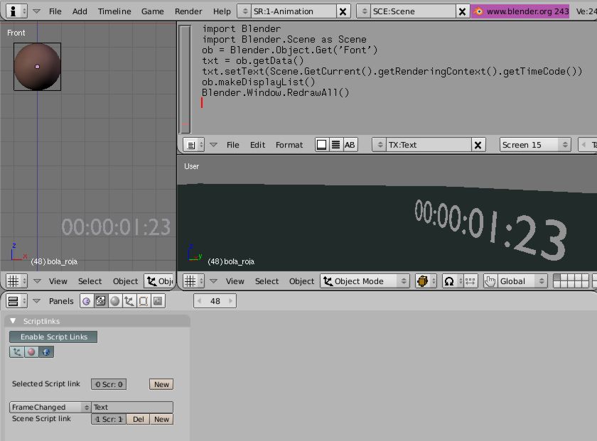

    Grapeshot, puedes probar este script, lo que hace es cambiar un objeto text según pasan las frames, solo hay que poner ese objeto en una esquina y renderizar la animación.
    1. Start a new scene.
    2, add a text object (it is called font by default).
    3. Add this script.
    import Blender.
    Ob = Blender. Object. Get(font).
    Txt = ob, getdata ().
    Txt, settext(blender. Get(timecode)).
    Ob, makedisplaylist().
    Blender.window. Redrawall()
    4. Then add a scriptlink on framechanged todo the script.

    He encontrado esto: http://www.blendernation.com/2006/10...r-display-tol/. El problema ahora es tan elemental como, ¿cómo leches importo esa escena en la mía?

    Me da error el script me dice que no puede interpretar el atributo y me marca en rojo esto: txt, settext(blender. Get(timecode)).

    Cambia la línea por: Txt, settext(blender. Get(curframe)). Y así se pondrá el frame actual.

    Pepius, con tu opción me da error en la misma línea, pero: Attribute error: expected string argument.
