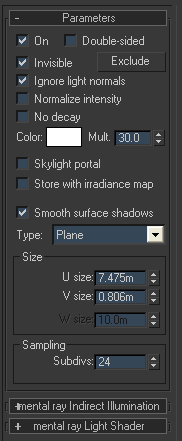

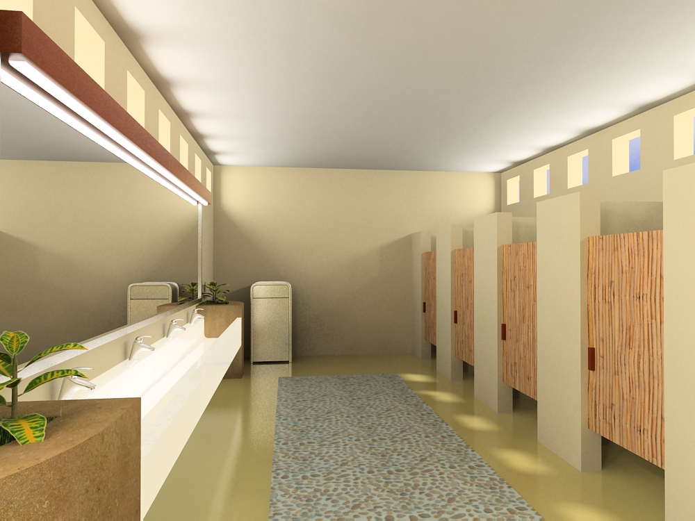

    Quisiera que me pudieran ayudar a mejorar esta imagen, ya que no he podido quitarle el ruido en las sombras más que nada.

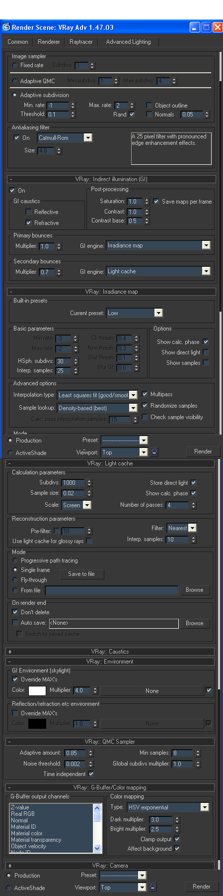

    Pienso que el problema radica en la configuración de las luces, tengo 1 Vray light en cada lado para que entre por los vanos de las ventanas, más una Vray light que simula la luz del sol, al principio subí las subdivisión de las luces hasta 40 pero me consumía much tiempo teniendo los mismo resultado casi que si le ponía 24, aquí anexo mis configuraciones también.

    Hola, prueba a subir los hsph subdivisions a 50 y en el Quasi Monte Carlo los minimum samples a 10 a ver si mejora algo, por cierto, la planta en primer ñplano atraviesa el macetero.

    Hola, prueba a subir los hsph subdivisions a 50 y en el Quasi Monte Carlo los minimum samples a 10 a ver si mejora algo.
    Por cierto, la planta en primer ñplano atraviesa el macetero.
    Trataré hacer lo que me dices, gracias. Lo de la planta si lo noté, solo que como tardé 3 horas y media en sacar el render como que lo quise dejar así por ahora. Saludos.

    https://foro3d.com/showthread.php?t=5474&page=10. Pásate por aquí échale una leidita al mensaje # 145 y 146 haba de subirle los subdivisiones a las Vray Light para suabisarlas espero y sea de ayuda suerte.
