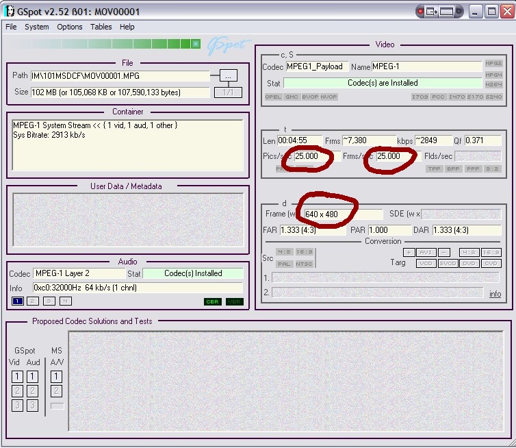

    Vaya, Leander, si lo que quieres es hacer un vídeo de ese estilo no necesitas nada del otro mundo, porque si la cámara se salta un frame, tiene ruido de compresión o incluso no captura a 25fps, no se va a notar nada de nada después de esa postproducción.
    Mira, yo tengo una cámara de fotografías Sony (dsc p92) que también captura video a 640x480 y a 25fps (aunque a veces pierde alguno), pero no te engañes, 25fps de una cámara de fotografías no son 25fps de una de video, primero porque tarda en guardar los frames en la Ram y ese pequeñísimo tiempo nos da mucho Motion Blur en escenas rápidas y por otro lado, no hay campos, así que, la suavidad no le va a llegar ni a la suela del zapato a la cámara DV más mala.

    Pues muchas gracias Caronte (y a todos), se ve que eres un entendido. Seguiré con mi Samsung DV. Pelas que me ahorro. Posdata: debo conocer mejor esta materia.
