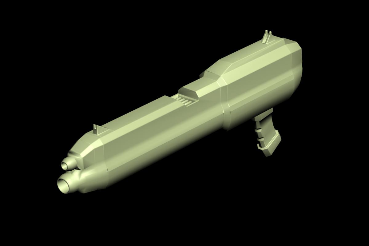

    Miren, he modelado un armita para la 11º actividad de modelado, ahora quiero texturizarla. Me gustaría darle un color metal irregular más bien renegrecido y, además que este como rallado de haberse sudado. Es una textura complicada (por lo menos para mi).
    La 2º imagen es una muestra de lo que quiero conseguir (mirad la textura del arma) y la primera el armita que he modelado.

    Creo que lo correcto sería que le hagas un buen Unwrap del arma, y hacer detalle fino en Adobe Photoshop, con varias capas. Realmente no es muy difícil, pero como todo lleva tiempo dependiendo de cuanto detalle busques.

    Para aplicar una textura primero debes mapear(unwrap uvw) las coordenadas del objeto para que la imagen que utilices como textura encaje en el modelo.
    Otra cosa, no solo es aplicar un Diffuse map (textura de color), también tienes que, aplicar un mapa para el brillo especular, configurar un buen material para que luzca como metal, también quizás algo de reflexión.
