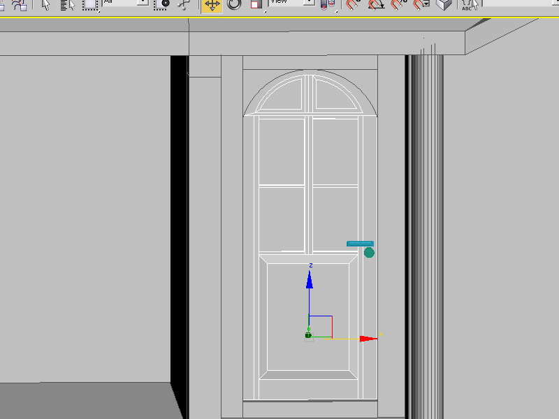

    Estoy practicando con polys. De que manera puedo incorporar un arco a un polígono no sé estoy preguntando cualquier cosa. La única manera que lo he logrado es realizando una operación booleana.
    Es decir, crear una caja en el que uno de sus lados tenga un polígono curvo.

    Lo que yo hago en estos casos es crear un cilindro, luego seccionarlo para que se me quede medio cilindro y luego extruir la parte de la base para crear la caja. Esto me ha servido la mayoría de veces, pero supongo que, habrá más maneras.

    Gracias Mars nuevamente, me pasa muchas veces importar desde el AutoCAD, por ejemplo, una polilínea que representa la huella del muro la extruyo y en determinado punto necesito incorporar una arcada o una puerta con una curva como la de la imagen.

    Bueno, pues entonces puedes optar por otras soluciones que también son chapuceras y de ir por casa, como ir extruyendo la parte superior de la caja tantas veces como aristas quieras que tenga el arco y luego escalar y mover los vértices a pares hasta formar el arco.
    Sigo pensando que, seguro que hay mejores formas, pero las desconozco.
