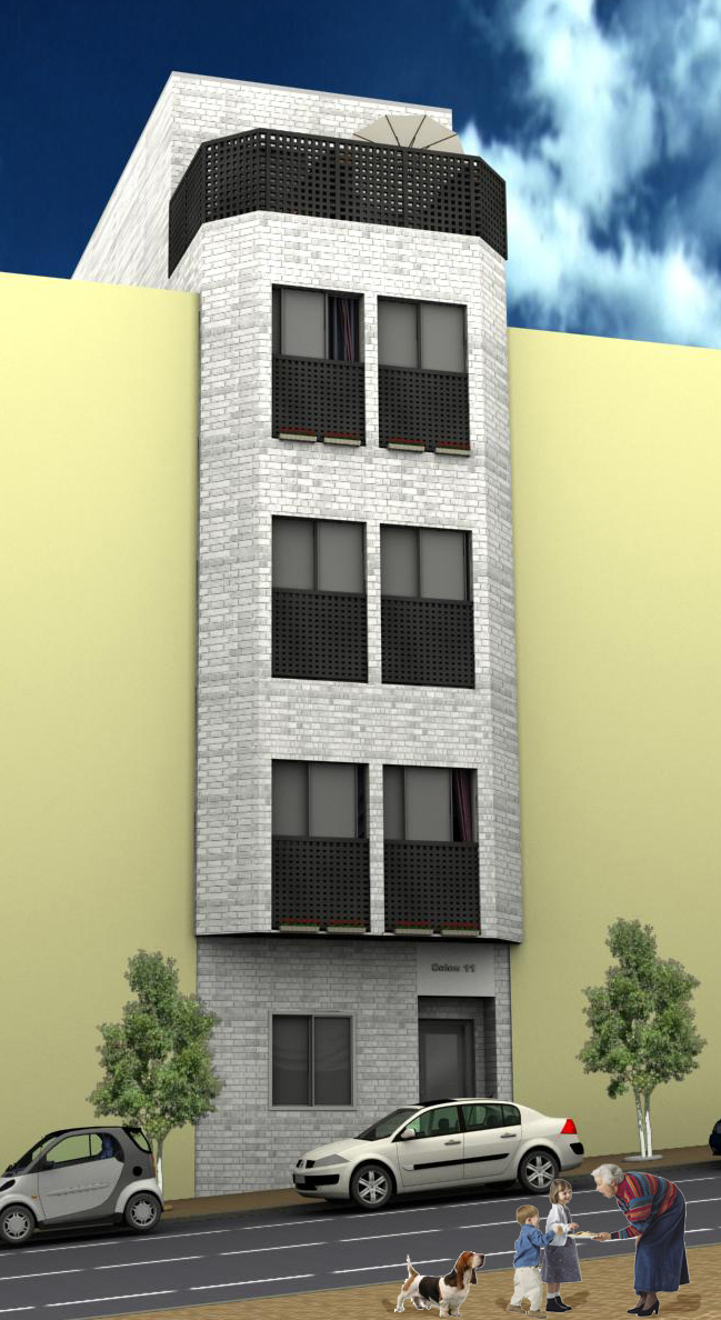

    Buenas. Tengo este edificio que lo he hecho para variar deprisa y corriendo, y me gustaría refinarlo un poco más. ¿Qué hariaís vosotr@sí. Muchas gracias. Un saludo.

    Yo le pondría cristales y cambiaría el fondo. Por lo demás, si lo has hecho deprisa y corriendo, está bien. Un saludo.

    Gracias. Todo el mundo le tiene manía al entorno del 3d que va predefinido. Bueno, gracias. Un saludo.

    Los coches parecen que estén flotando. Arregla eso porque no quedan muy bien. Los cristales, el entorno como bien dice Berlín y nada más creo yo. Suerte y saludos.

    Las personas y el perro están muy mal integradas, es un tema que se ha tratado mucho, tienen un contorno blanco que queda fatal te la luz no interactúa sobre ellos como debiera.
    Por otro lado también lo veo muy plano en sombras y tonalidades.
    También lo que te han comentado del cielo, aparte de que la iluminación no corresponde con el cielo que tiene.
    Echale un poco más de curro, trabaja mejor la iluminación y los materiales. Un saludo.

    Tiene razón Nanomix, las personas estas muy mal integraillas. Yo no entiendo mucho de infografía, pero si viera ese cartel en la calle lo criticaría. No te lo tomes a mal, que te lo digo para que lo mejores. Creo que solo con lo comentado te saldría algo bastante bueno. Así que nada más por añadir, creo. Suerte y al toro.

    Muchas gracias, y las críticas me van bien, porque si no, no lo colgaría. Y lo hago para esto. Nada más, lo arregle, le echáis un ojo. Un saludo.

    Mira bien que luces producen sombras, por que. Se ven varias. Saludos.

    Disculpa una pregunta. Que son los elementos amarillos que se encuentran en ambos lados del edifico? Muros gigantes? Parte del edificio? Saludos.

    Los elementos amarillos, yo para que resalte más el edificio, siempre lo que pongo al lado dos cajas en color claro, para que se note más, queda muy mal?
    Vaya, soy algo chapu, no sé, esto lo hice prácticamente en un día de trabajo, lo que ahora quería retomarlo, y detallarlo un poco más, pero bueno, si queda mal, también lo quitaré. Gracias.
