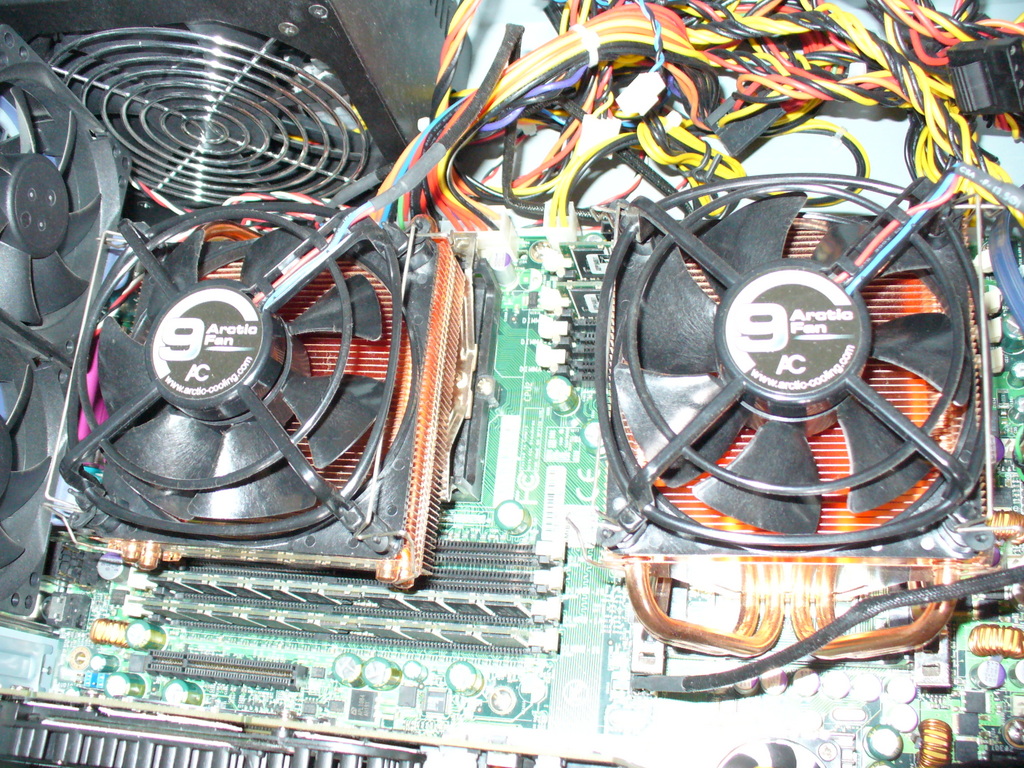

    Yo tengo 2xdual AMD Opteron 280 montados en placa supermicro, lo que pasa es que llevan disipadores de cobre Arctic Cooling y no sube ni 2 grados la temperatura, no te puedo decir más.

    Solo te puedo dar estos datos: Disipadores de cobre Thermalright XP-90. Aquí tienes la fotografía.

    Disculpa que te pregunte tanto, pero eres lo más próximo al sistema que tengo mi duda ahora es que temperaturas tienes en tu ordenador cuando esta apenas iniciada y cuando ya estás trabajando es que la mi máquina ya iniciada esta a 47 grados y cuando hago un render llega a pasar los 60 grados centigrados los disipadores que tengo don los siguientes a ver cómo los ves http://www.newegg.com/product/produc...82e16835114022 lo que ocurre es que la MSI usa Xeon o necesito ver que otro socket le queda vi unos de la marca que me mandaste un 775 que se veía muy bueno lo que no sé es si es compatible.
