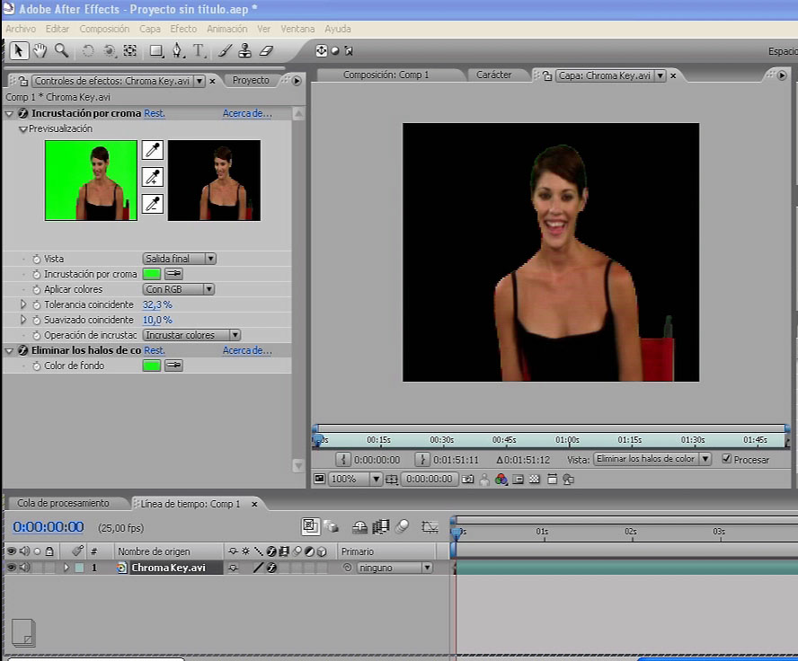

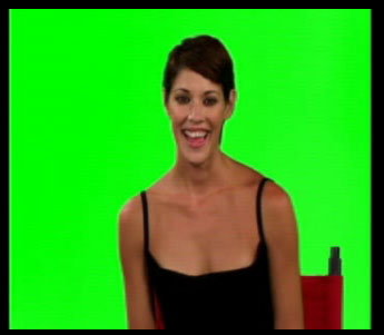

    Perdón por la tardanza. Estoy usando la incrustación por chroma y el efecto eliminar halos de color y o me salen los bordes verdes o me cargo parte de la imagen. Un saludo y muchas gracias.
    Aquí te muestro una captura de pantalla de la fuente y de la composición del After Effects.

    Nunca he hecho cromas hola pero por el tipo de imagen no debería darte ningún problema, vamos, que es el croma perfecto (no tiene pelo rizado, no hay fugas de color, ni transparencias, ni reflejos).
    Revisa la ayuda del After, porque no creo que el tipo de imagen diste mucho de los tutoriales que vengan para hacer croma, quizás utilicen herramientas diferentes a esa.

    Hay principalmente dos motivos por los cuales una secuencia de video puede dar problemas en el contorno del actor, una de ellas es por a ver sido filmado demasiado cerca de la pantalla de chroma (derrame de color) y la otra es por haber filmado con los controles de la cámara en automático (correcciones de autofocus).
    Si no es ninguna de ellas, está claro que lo único que pasa es que necesitas practicar más y entender bien los controles.
