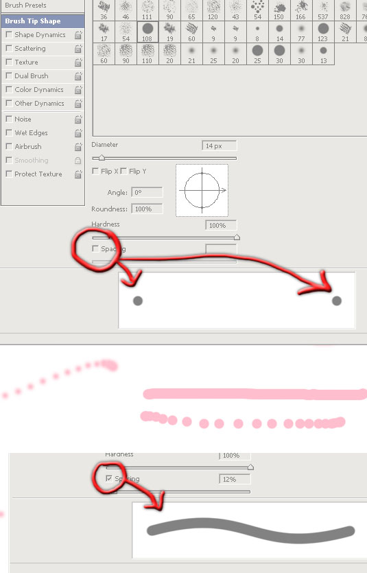

    Bueno, no sé si llamarlo error, o configuración errónea para lo que quiero hacer, no sabía muy bien en que sección del foro colocar esta duda, pero bueno espero haber escogido el lugar mejor indicado.
    A ver se trata de la herramienta pincel de Photoshop, al pintar sobre una imagen de 1000 por 1000 px a una resolución de 300px/pulgada, es decir una imagen que se considera grande relativamente pues cojo un pincel de un diámetro de 14 px, más claramente, la herramienta pincel con un radio pequeño sobre una imagen grande,al dibujar el pincel se me divide es decir se ven esferas, y no sale un trazo continuo no sé si me explico, creo que se trata de alguna hotkey desactivada ya que no hay ninguna opción a la vista, que lo especifique claramente. Saludos y gracias.

    Me imagino que sin querer habrás activado algún efecto de los pinceles. Entra en el menú ventana-pinceles (o pulas f5) y mira las opciones que tienes activadas. Seguramente se te habrá activado algún parámetro de la dinámica de forma o de la dispersión. Si es así, juega con los parámetros o sencillamente desactívala.
    Ya me dirás si es eso. Saludos.

    Ya lo he probado, está todo deseleccionado y nada ¿alguna idea más?

    Que raro, puedes hacer una captura del error? Que raro me suena esto. Has una captura de cualquier cosa que nos pueda orientar en donde puede estar el error.

    No será el espaciado del pincel ¿no? Me suena a algún problema mucho más grande sino.

    A78, efectivamente era el espaciado de pincel, gracias por tu captura orientativa ya que no me hemirado lo suficiente los parámetros que me ha indicado en un principio Misterycat, problema solucionado gracias.
