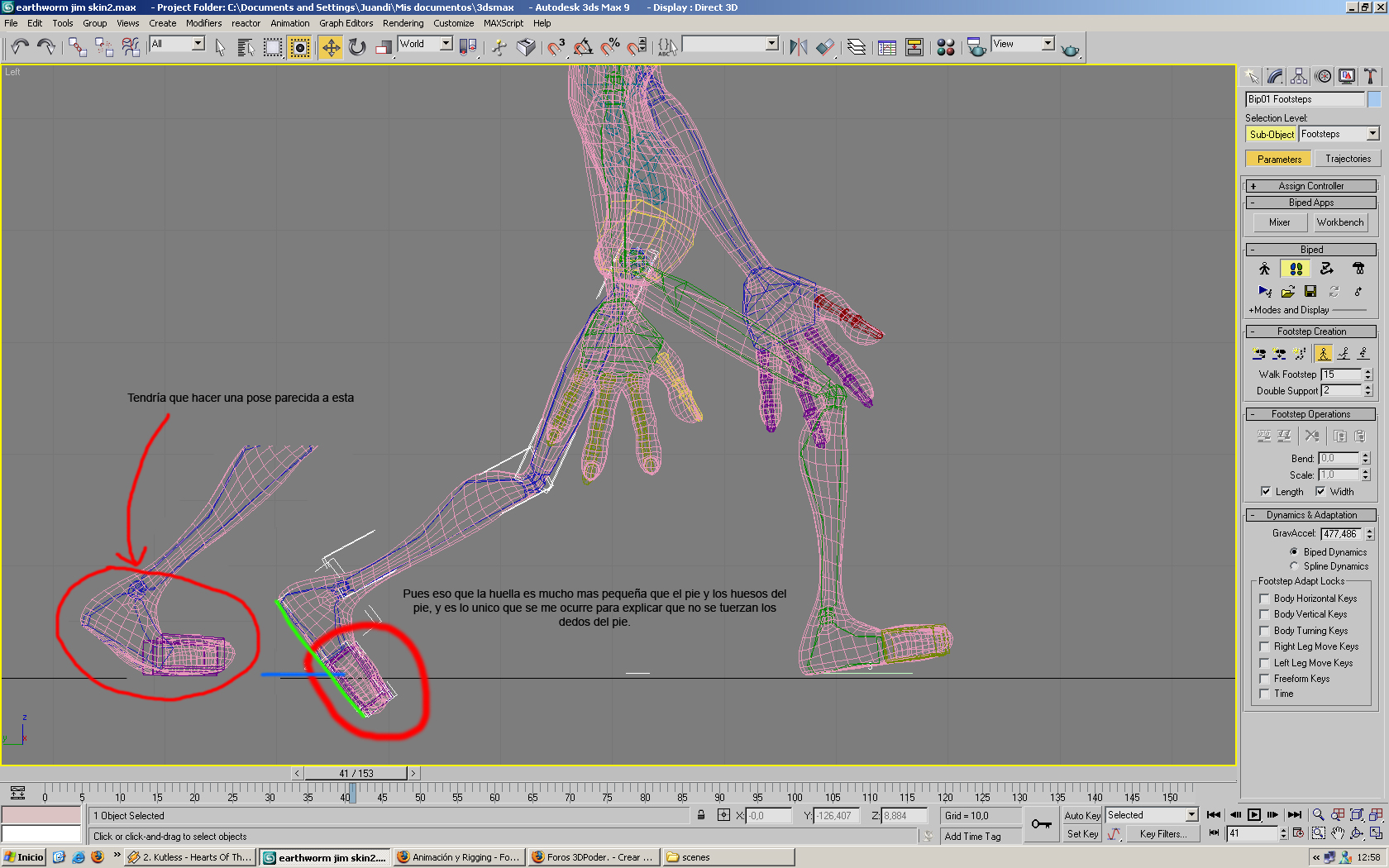

    Hola, buenas, he empezado con bípedo. Tengo una duda que no se bien a qué se debe, intentaré explicarme con imágenes y tal.
    La cosa es que según mi skin, los dedos del pie torsionan la malla de forma adecuada. Sin embargo, cuando hago los pasos en el Biped, le doy al play y la animación de los dedos del pie no la hace, es decir no tuercen.
    Quizá esté equivocado, pero he pensado que puede ser la longitud de las huellas. Las huellas son más pequeñas que el pie y por eso creo que no hace la deformación adecuada.
    Si fuera esto, que no lo sé, son solo suposiciones mías, me gustaría que alguien me dijera donde se cambia la longitud de la huella o algo así, es que no consigo dar con la tecla. Gracias.

    Hola:
    Esa es la animación por defecto que se crea para el bípedo. Cierto que se ve raro. Lo que tienes que hacer es editar manualmente esas torsiones una vez definido el desplazamiento con los footsteps. Saludos.
