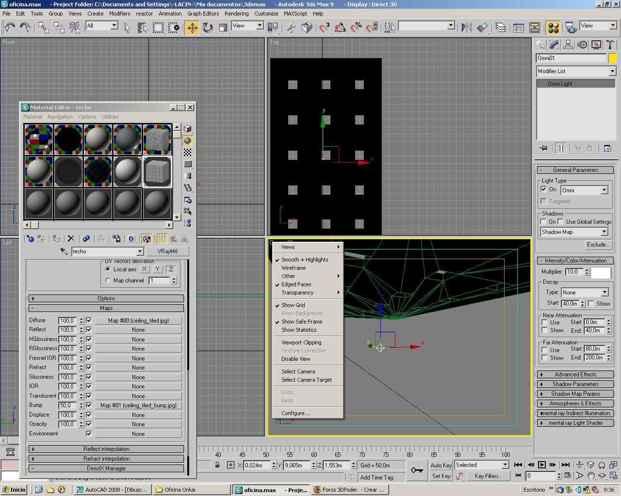

    Hola, quisiera poder ver el material en el viewport sin tener que renderizar, no sé porque se me ve negro el techo. Sé que se puede porque lo he hecho otras veces, pero algo me falla. Si alguien me puede ayudar. Gracias.

    De los botones que hay bajo las bolas, uno que es un cuadrado con dos cuadrados negros y dos blancos, (o sea esta dividido en 4).

    En realidad, los cuadrados son azules y blancos. Aunque no parece ese tu problema, porque por la captura de pantalla veo que ya tienes el botón activo.

    En efecto, el botón esta activo.

    Prueba intentando entrar en el canal Diffuse y presionar el botón del que te hablan.
    Ya he probado eso y nada.

    Es posible que si tienes luces en la escena, no puedas ver bien las texturas en el visor. Prueba con la iluminación estándar que trae max para los visores. (Control + l) sirve como conmutador para pasar de iluminación estándar a la iluminación que tengas puesta en la escena.

    Gracias Luis, no me sabia el truco ese de Control + l, es de mucha utilidad, pero eso no ha solucionado mi problema.

    Vaya que raro, quizás sea el material, prueba haciéndolo con un material normal. O quizás sean las normales. O quizás las sombras estén negativas.
    O quisasel mapa este invertido.
    O quizás el mapeo está en otro canal.
    O quizás tienes otra id.
    Vaya no se me ocurre que más, pero podrías probar con esas cosas.
    Ahí nos cuentas.

    Gracias Cristina, no es nada de eso, puesto que me pasa con todos los materiales y con todas los objetos y con todos los viewports.
    Ahí nos cuentas.
