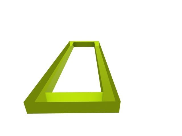

    Hola a todos, tengo un problema que de pronto puede ser bobo, tenía una box le puse inset y después extrude, l borre las caras de abajo, ahora necesito solamente crear una cara entre los bordes que quedan ahí, mejor dicho para que quede más claro mando la imagen.

    Vaya puedes transformarlo en editpoly y luego ocupar la opción cap, pero tendrás problemas por que te cerrara toda la cara, y tendrás que cortar y demás, en verdad, siendo un objeto tan simple como ese, es mucho mejor que lo hagas del principio.
    Y lo mejor que puedes hacer es una Spline y extruirla, te demoraras 30 segundos en hacerlo.

    Lo que te quedan luego de las operación son dos bordes, uno interno y otro externo. Haz lo siguiente:
    • supongo que tú objeto es un Editable Poly, por lo que tendrás que ingresar a nivel de subobjeto border, o sino, con el objeto seleccionado presionas la tecla 3.
    • seleccionas los dos bordes.
    • click al botón bridge (puente).
    Espero que te sirva de ayuda.
    nota: la herramienta bridge rellena con polígonos dos zonas que no tienen contacto entre sí, como si fuera un puente. No necesariamente tienen que ser cerradas, pueden ser polys y tampoco necesitan tener la misma cantidad de bordes lado a lado.
