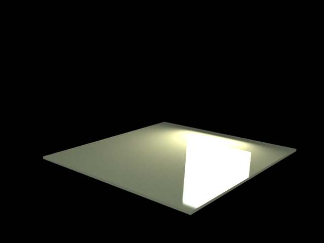

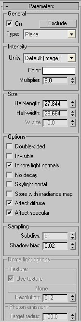

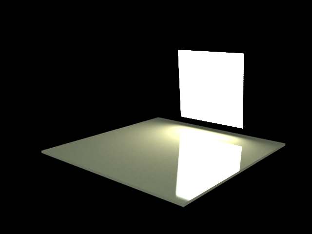

    Hola, estoy usando el ma8 con el Vray 1.5 rc2 estoy teniendo unos problemas con las Vray liht que no dejan de reflejarse aunque las ponga invisibles.
    No sé si a alguien más le sucede lo mismo, este es un problema que lo vengo teniendo hace tiempo y que nunca le había prestado mucha atención, pero ahora necesito solucionarlo, les mando saludos y gracias.

    Listo listo lo acabo de solucionar, le destilde la opción affect especular, gracias.
