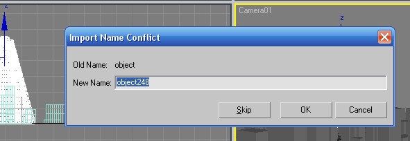

    Hola chicos, aquí nuevamente frente a un nudo, y se trata de que tengo que renombrar muchos objetos, en una escena tengo un edificio el cual tiene muchos objetos que lo componen, y al querer importat otro más, max me dice que ya existe y que lo renombre, pero son muchísimoss.
    Entonces aquí está la question, existe algún método sencillo para renombrarlos a todos de una vez o que aconsejan hacer? Saludos.

    Yo lo que haría, sería lo siguiente:
    1º) publicar una fotografía tuya en lo de las jetas del foro, y volver a cambiar el avatar.
    2º) en la escena que tienes actualmente sería donde renombraría todos los objetos poniendo, por ejemplo, a_ delante de cada uno (de antiguo, por ejemplo).
    3º) como ahora todos los elementos de la escena actual llevaran la a_ delante, ya no coincidiran en nombre con los que importes.
    Para hacer el renombrado del punto 2 automáticamente, te recomiendo que hagas lo siguiente:
    1º) seleccionas todos los objetos de la escena.
    2º) accedes al menú tools y luego a rename objects.
    3º) hay, le quitas el tik a lo de base name y se lo pones en prefix, y en ese campo escribes a_ (sin las comillas).
    Espero que fuese eso lo que buscabas y que te sirva.

    Gracias Sagofa, voy a seguir tu consejo, te imaginas el problema que surgiria cuando incremente la cantidad de edificios, ya que a c/u lo componen + o - 250 objetos, y para renombrar eso.
