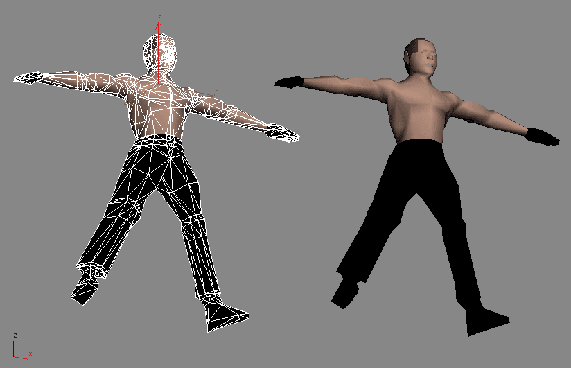

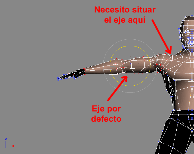

    Estoy realizando un personaje Low-poly con edit Mesh. He seleccionado los vértices del brazo y necesito rotar estos. Pero antes debo colocar el punto pivote (eje) en la parte que indica la imagen cómo lo hago.

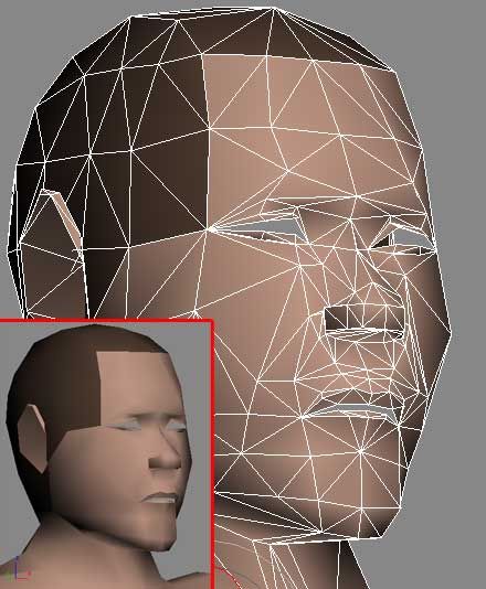

    Y de paso, necesito que me digáis como veis la Maya de la cara y el resto del cuerpo, me acabo de meter con los Low-poly y ando un poco acojonado. Podría mejorar este modelo tiene actualmente 1536 caras podría atreverme a meter más dios y todavía queda el texturizado. Saludos.

    Gracias por los videos, pero. Necesito mover el eje cuando estoy trabajando con edit Mesh. El video tutorial que me indicas hace pequeños movimientos predefinidos del eje. Necesito pincharlo y moverlo. Eso tiene que ser algo muy habitual, pero ni la más remota, vamos, y ya no sé dónde mirar. Saludos.

    Hombre. Pues podrías pasarlo a Edit Poly, rotarlo y seguir trabajando con edit Mesh, no conozco otra forma de hacerlo, (a ver si algún gurú de estos que anda por aquí sabe algo). Me gustaría saber si pretendes rotar el brazo mucho, poco, durante el modelado, para qué, es decir, explica un poco, porque si solo quieres rotar para tenerlos hacia abajo y seguir modelando, haciendo como te digo no tienes ningún problema. Saludos.

    Te refieres al tutorial que aparece en la animación flash, en cualquier caso, podrías explicármelo porque yo, la verdad, no lo entiendo puedes mover el punto pivote donde te de la real gana. Saludos.

    Es muy sencillo: seleccione la rotación y la opción de pivote centro para elegir el centro geométrico para transformaciones, luego vas al icono del imn que pone 3d y le das con el botón derecho. Luego activas sólo la casilla que dice vértice y aceptas, y luego activas el mismo icono del imn. Entonces, al aplicar la rotación sobre cualquier vértice conviertes ese vértice (y el eje perpendicular a la vista que pasa por él) en el centro de la rotación.
    Algo que puedes hacer, sino hay ningún vértice que pase por dónde quieres, es crear uno explícitamente para usarlo para este fin y cuando no lo necesites lo borras.

    Bueno, ya hemos conseguido algo. He tenido que crear un punto (helpers/ayudantes) y luego designarlo como eje del movimiento. Esto funciona correctamente. Aunque sigo sin pillar la primera técnica que dices (Mars) y viene en el tutorial-flash, a mí no me sitúa el eje donde le digo - De hecho, no sé ni cómo indicárselo. Saludos.

    Veras, la rotación se aplica dependiendo de en que visor la haces. O, dicho de otra forma, la aplicara como si el eje sobre el que la hace es el que te une a ti con el punto, perpendicularmente al visor.
