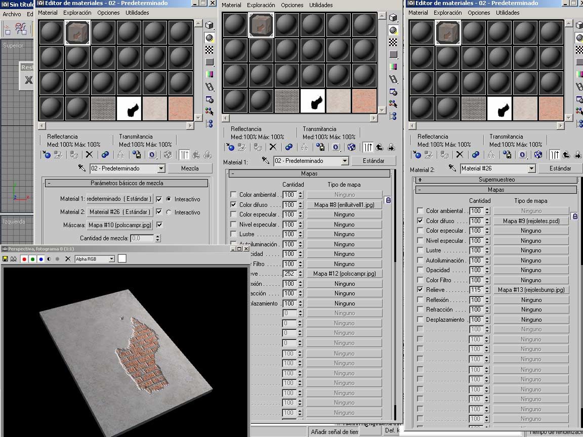

    Hola, tengo un problema, necesito ver el relieve de un ladrillo que es parte de un material mixto, ¿cómo se hace sé que con el displace se puede, pero no sé cómo hacer para que tome solo al ladrillo y no a toda la textura, ése entiende gracias por las ayudas.

    Ya lo solución y quedo así. Mi error era usar un material estándar y en el canal difusse meterle un material blend, y la solución era usar directamente un material blend y ahí si me aparecen las opciones de usar un Bump para los 2 mapas, como lo hice en la imagen, gracias por responderme.

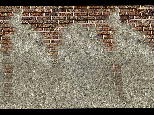

    Aunque ya hayáis encontrado la respuesta, yo te aconsejaría que probaras el segundo método que propone Vicente, dado que la textura que enseñas no queda muy creíble (parece que los ladrillos se desvanezcan en el cemento, cuando debería verse la arista rota del mismo bastante delimitada), con lo que con la misma imagen que muestras al principio, creara otra en escala de grises (negro no relieve, blanco relieve) con las esquinas de los ladrillos bien marcadas. Un saludo.

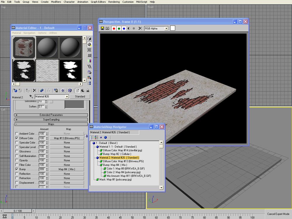

    Hola de nuevo. Cómo has utilizado un material (*.mat) mezcla, para que el mortero tuviese relieve sólo tendrás que aplicarle el mismo bitmap que utilizaste como máscara del material mezcla.
    Si los colores blanco y negro están invertidos se soluciona invirtiendo la salida de estos o cambiando el signo de la cantidad de relieve. Como ya sé ha comentado, habrá varios métodos, aquí te dejo una captura del material mezcla. Sólo debes fijarte en que el bitmap del relieve del material (*.mat) 1 es el mismo que la máscara. Un saludo de Vicente.

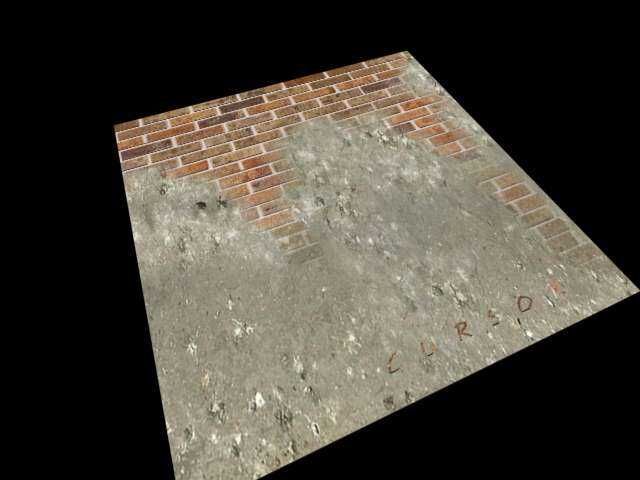

    Vicent o alguien que sepa cómo consigues ese borde, con algún tipo de pincel o con algún filtro gracias.
    Sep 2002
    9,159
    Textura mixta
    Animus te refieres al borde dentado del desconchón eso se pinta muy fácilmente en Adobe Photoshop, o bien mediante un pincel pequeño o haciendo una selección con el lazo poligonal y después rellenando con el color que queramos. Es muy fácil, si no te sale pregunta de todas formas.
    Oct 2002
    292
    Textura mixta
    Me imagino que debe ser con un pincel pequeño, porque yo cree la parte descascarada con el lazo y luego lo rellenaba con negro Alt+Suprimir pequeño tip, pero te quedan unos bordes lisos y no dentados como los que se ven en la imagen, por eso mi consulta. A ver si me das una mano Frodo, ahora estoy apurado o sino pondrá una imagen. Gracias.
    Sep 2002
    9,159
    Textura mixta
    Bueno, la idea del lazo es que, al hacer la selección la hagas ya con sus bordes dentados, así de simple. Como si dibujaras con el pincel esos bordes, pero con el lazo. Después haces lo que comentas de rellenarlo y te debería salir. Ahí no queda más remedio que trabajarse esos bordes a pelo, al menos que yo sepa.

    Hay que ver cómo pasa el tiempo. Juliorom se puede conseguir algo convincente simplemente utilizando un mapa mixto en el canal de relieve del material ladrillo.
    Sólo hay que fijarse en que el mapa que funciona como máscara, es el mismo que el del relieve del ladrillo (si hace falta invertido).
