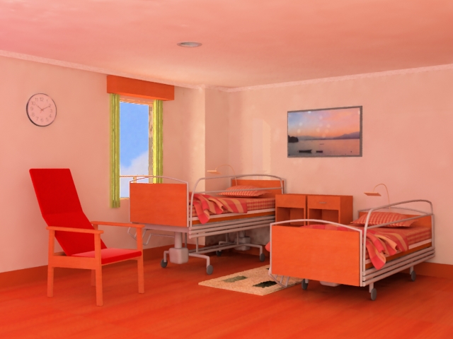

    Hola, tengo un problema con esta infografía, el caso es que el suelo da color a la luz de toda la habitación, ¿cómo puedo hacer para la habitación se ilumine con la luz de la ventana y no con la que rebota en el suelo? El material es un Vray material. Luego en el cuadro de encima de la cama me salen unas motas que no sé exactamente de dónde salen, gracias.

    Prueba a bajar la GI que emite el suelo en vrayproprierties del objeto. Tal vez tengas que compensar la luz que deja de emitir subiendo la GI.
    De todas formas, parece muy bestia lo mucho que emite, igual tienes que usar vrayoverride material.

    Gracias sorluzifer, ya he dado con la solución: Tonneti, com rc2 archive Vray color bleding tutorial [v.1.0].
