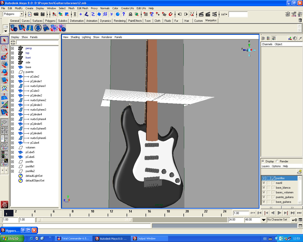

    Hola amigos y amigas. Verán, tengo una guitarra modelada (bueno, a medias), pero mi problema es que necesito una iluminación muy buena para imagen fija, y no tengo idea de qué tipo de luces poner, como ponerlas, si hacer 3 puntos de luz, o solo crear ambiente. No tengo idea alguna de cómo puedo hacerlo. Si alguien me pudiera ayudar se lo agradecería mucho. Todavía no la tengo acabada, me queda mucho por texturizar y por hacer, pero necesito saber lo de la iluminación. Gracias a todos y a todas de antemano, un saludo.

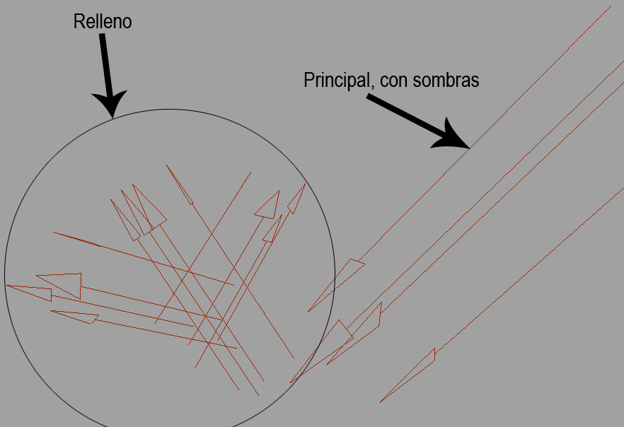

    Si te interesa una iluminación realista, crearía una luz directa, con sombras ray trace si es una iluminación más bien diurna y depth map con una resolución baja y un filtro alto si lo que buscas son sombras difuminadas. Después pondría tres luces más de relleno, de una tercera parte, más o menos, de intensidad respecto a la principal, para las partes oscuras y otra más para realzar la figura de la guitarra desde abajo, aunque está última es según la cantidad de luz que quieras. Te paso una fotografía para que veas más o menos como las colocaría yo para que no quedará nada sin luz, también le puedes poner una backlight, si es iluminación oscura, la luz para realzar no está en la imagen.

    Vaya, supongo que, sabrás que si quieres poner ray trace tienes que, activarlo en las opciones de render, bueno por si acaso te lo recuerdo.
