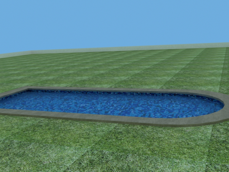

    Hola, estoy haciendo un exterior y al intentar mapear el césped me queda todo el terreno como cuadrados de la dimension del mapeo que es con UVW, que truco usáis para que no pase esto.

    El problema es que la textura si la repites se nota claramente los bordes, por que esa textura no vale para texturizar la hierba o la arena, o cosas aquí, toma un ejemplo de textura que podrías usar(es un simple ruido, con un fondo verde), es una castaña, pero ya no le pasaría lo que a la tuya:
    Archivo adjunto 50057
    De todas formas, si en Google tecleas: textura hierba Adobe Photoshop, te saldrán un huevo, y no se notaran las juntas.

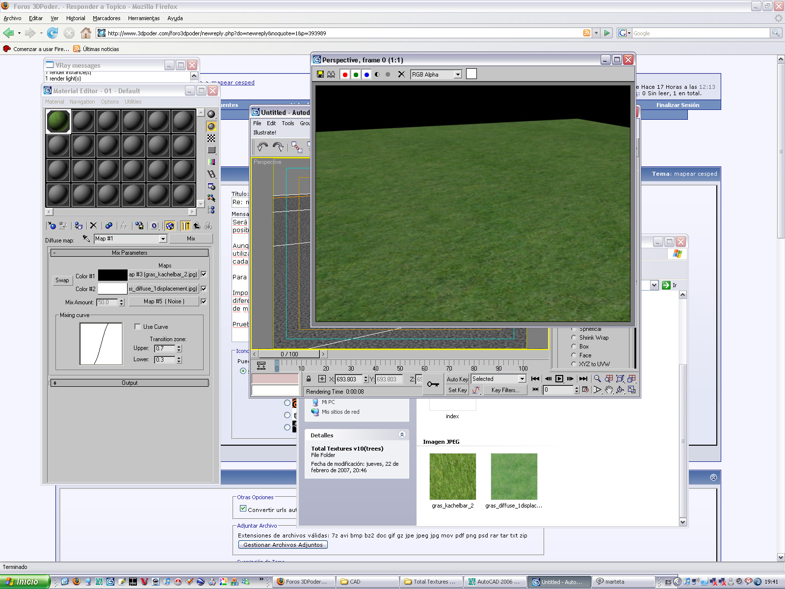

    A mí me va bien el uso del material blend con 2 mapas distintos de césped, sobre todo para cuando no necesito displacement y salen imágenes con prado a lo lejos. Puedes incluso jugar con 2 UVW maps, uno por canal, asignarle cada canal a tus 2 mapas de hierba y ya está.
    Aunque la verdad es que con un solo UVW map me sobra y me basta, el blend evita bastante el tiling. Saludos.

    Voy a probar el blend y ver el tutorial de Evermotion también, con displacement seguramente el render tardará más ¿no? Muchas gracias.
    Entre la bici y el 3D...
    Oct 2004
    744
    216
    53
    Mapear cesped
    Muchas gracias.
    Efectivamente, con displacement, el render tarda mucho más.

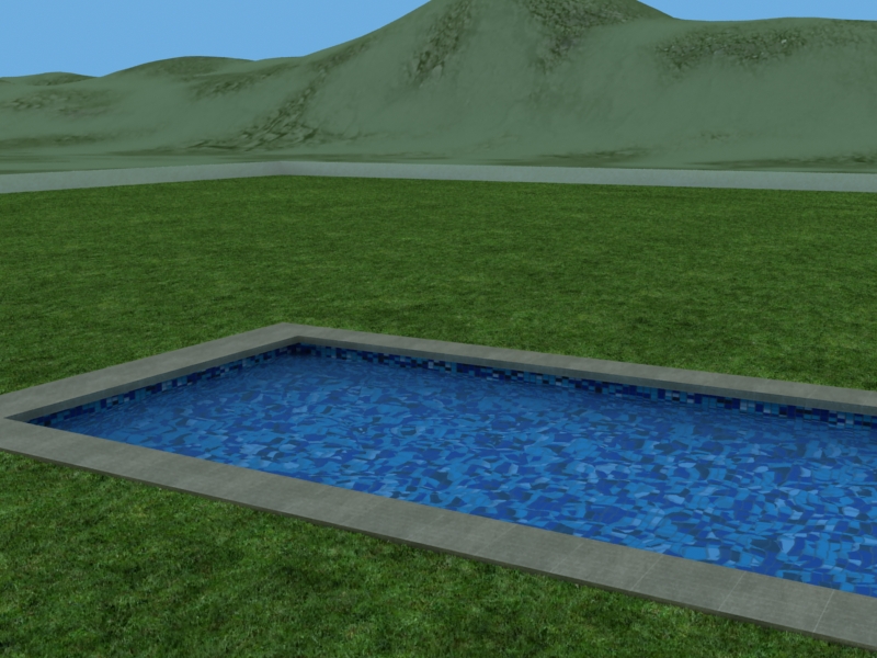

    Bueno estado probando y me quedo con el Vray displacement sin duda va genial. E tenido que modificar los valores del tutorial, pero a ido bien, al menos ahora no se ve el famoso tiling.
    El blend no lo he probado, pero me parece que este modificador que no e dado importancia puede hacer buenas cosas, alguien sabría algún tutorial bueno sobre el blend?
    Muchas gracias a todos.
