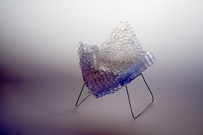

    Pretendo hacer una infografía en 3d de un modelo de la silla de bertoia Diamond, pero remplazando su malla por otra de tubitos.
    Consistiría en una matriz de tubitos, cuyo centro toma la forma de una esfera que empuja a los tubitos para hacer la forma del culo de la silla. La malla no me da problemas crearla, pero si intento darle la forma redondeada me tropiezo con innumerables problemas, así que, había pensado que quizás creando una esfera, se pueda empujar los tubos tanto como quiera desplazar la esfera (pero sin usar booleanos, porque entonces los tubitos se cortarían con un radio en lugar de perpendicularmente a la esfera, además de tener que recalcular su longitud). ¿hay manera de hacer esto?
    Tengo la fotografía a la que pretendo llegar más o menos.

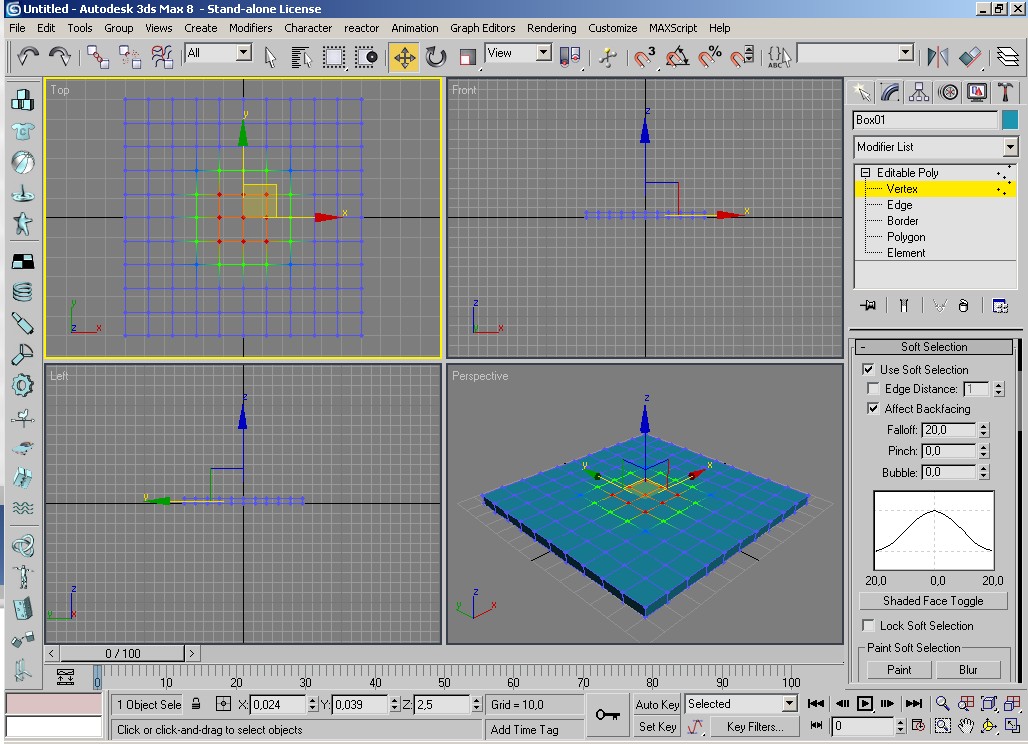

    Intenta usar la opción software selection del menú vertex. Cuando esta opción esta activa al mover el o los vértices seleccionados los vértices cercanos también se ven afectados. El área afectada se puede modificar subiendo o bajando el valor del fallof.

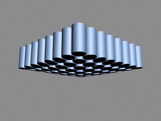

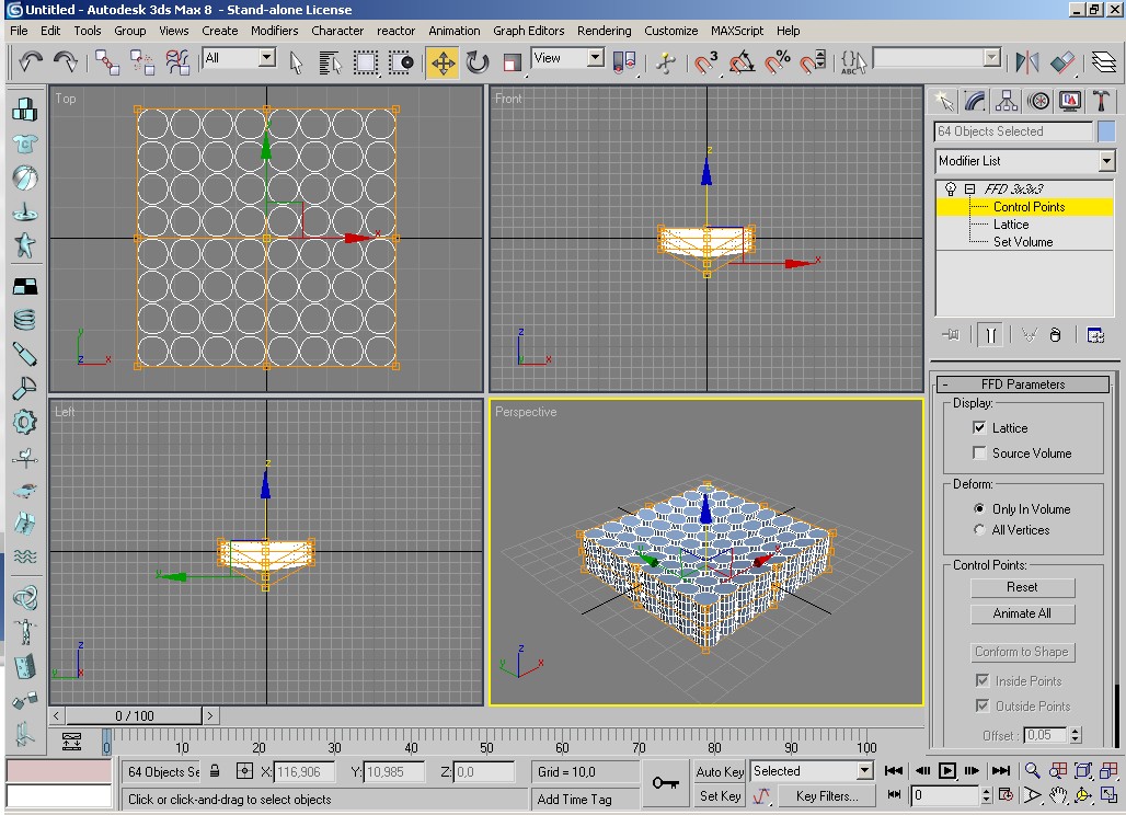

    Para eso habría que convertir todo a Edit Poly y atachearlos para que formen una sola malla. Pero en el caso de que necesites que los tubos sean entes individuales existe otra solución: el modificador FD.

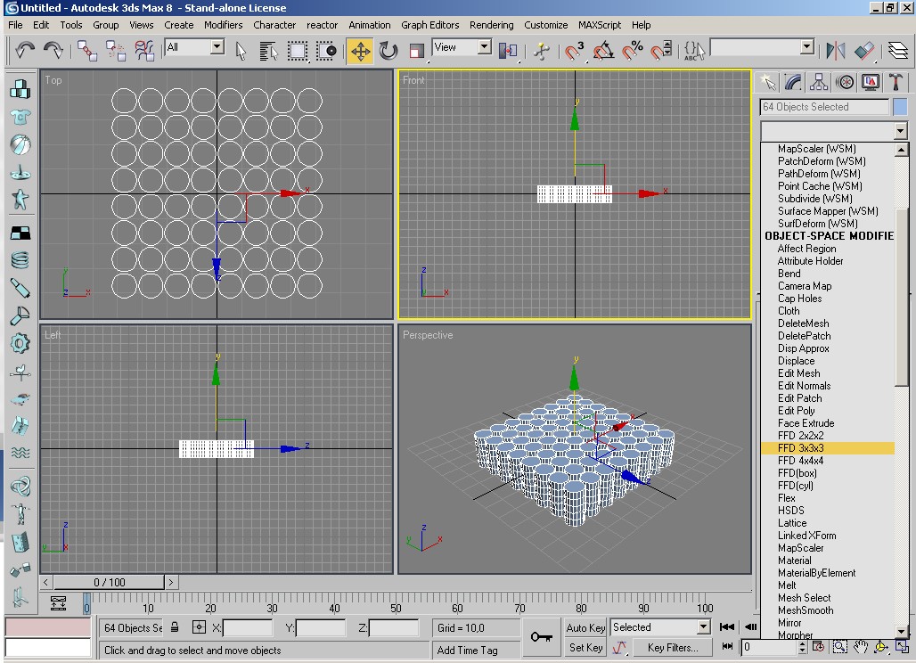

    En el ejemplo que te adjunto uso la primitiva cilindros y el modificador FD 3x3x3.
    Nota: FD 4x4x4, FD [box] y FD [cyl] son semejantes, básicamente consisten en una caja con deformadores que envuelve el o los objetos seleccionados, los dos últimos tienen la ventaja de que te permiten personalizar la caja, 10 por 10 por 10, por ejemplo.
    En el ejemplo, generé 64 cilindros formando un cuadro de 8x8, los selccione y, sin agruparlos, les apliqué el modificador FD 3x3x3. En el árbol de modificadores accedí a control point, en la vista top seleccione los del centro de la caja y en la vista perpective (también sirve front o left) los arrastré hacia abajo. El resultado es bastante aceptable.
    Con FD [box] y una caja de 10 por 10 por 10 o 20 por 20 por 20 podrías conseguir la curvatura del asiento y el desplazamiento en las esquinas de la silla.

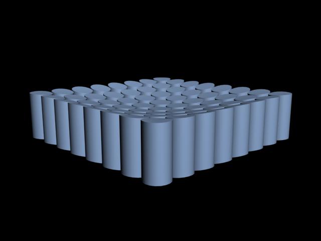

    La función de empujar con una esfera, sé que se puede porque lo hice hace mucho tiempo atrás, para hacer huellas. Pero te voy a dar una solución más simple y rápida.
    1. Toma un plano, con tantos vértices (subdivisiones) necesites por cilindro. Ahora modifícalo como mejor te apañes, vértice a vértice, FD, o software selection.
    2, genera tu cilindro.
    3. Con el cilindro seleccionado, entra en geometría/compound objects/ y aquí pulsa scatter.
    4. Ahora dentro scatter, deja fijo instance (así pesara menos).
    Use distribution object, activado.
    Selecciona tu plano.
    Deja activado perpendicular.
    Y más abajo selecciona all vértices, así generaras un cilindro por vértice.
    5. Ya habrás terminado.
