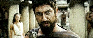

    Aquí os dejo mi primer test de Voice-O-Matic. Se aceptan sugerencias, consejos, críticas. Saludos.

    Hola Grapeshot. La animación no consiste en imitar a la realidad. Consiste en ir más, allá. Mediante una serie de prinicipios o normas se trata de hacerlo más atractivo visualmente.
    Más bien, lo que has hecho ha sido rotoscopiar la secuencia de video. Y como verás en el resultado, a mi parecer no ha quedado bien.
    Aunque el video real, efectivamente el protagonista no mueva más que la cabeza, tienes que darte cuenta que en animación queda horrible. Parece un muñeco representado en un palo.
    Es más útil si coges el audio y no ves la secuencia de video. Porque como te digo no se trata de imitar a la realidad, si no, ir más, allá.
    Pero bueno, todos hemos empezado en la dirección equivocada alguna vez, y solo quería ponerte en aviso. Saludos.

    Gracias por tus críticas Christiandan. Soy consciente de los principios de la animación (tengo el animators survival kit).
    En este caso, para ser mi primer Voice-O-Matic, pretendí inicialmente hacer una rotoscopia (aunque no del todo porque sólo tenía la parte del vídeo que muestro - La expresión spartans es 100% de mi cosecha porque no tenía referencia) para hacer sobre todo un primer ejercicio exclusivamente de sincronización labial, y ver dónde colocar keys y demás.
    De todas formas, a medida que iba avanzando en la animación y cuando pasé a animar la cabeza y parte del cuerpo, traté de aplicar los principios de la animación y añadirle un toque de creatividad especialmente la exageración, si comparas la ventana con mi animación, principios como la anticipación y la exageración están presentes ¿no te lo parece? Mm.
    En fin, te reitero que agradezco profundamente tu sinceridad (es lo que busco y necesito), aunque me encantaría que me aconsejases sobre en que principios flojea la animación y en cuales está ok para saber lo que voy haciendo bien y lo que no trabajarlo más. Un saludo agradecido.
