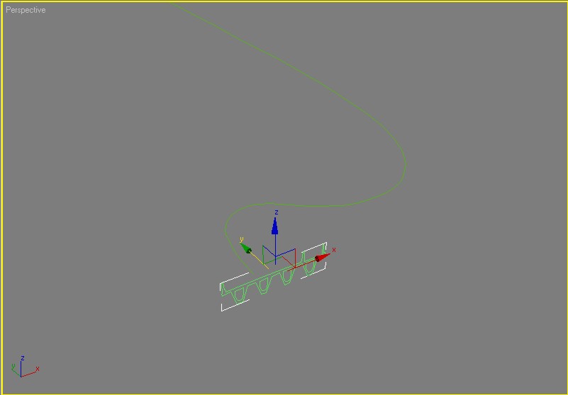

    Hola amigos, aquí estoy nuevamente con un problema. Resulta que tengo que hacer un tramo de autopista y se me ocurrió usar el Path Deform(wsm) para lograr luego aplicar un extrude; 01:

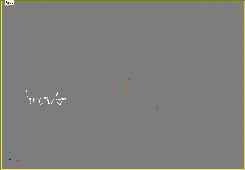

    En cuanto hago el pickpath el objeto a extrusar se me va a cualquier lado, y en cualquier posición 02:

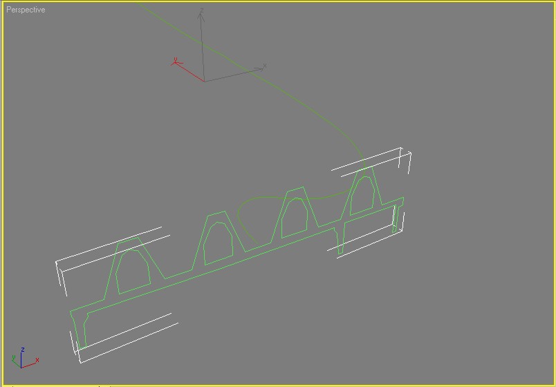

    Entonces le hago click en move todo Path y para completarla se me escala a grande perdiendo proporción, ni hablar de lo que queda cuando hago un extrude ya que ni los 100 segundos que da alcanzan para ese tramo de Path 03:
    Si alguien me ayuda o aporta otra idea de cómo realizar esto, desde ya muy agradecida. Saludos.

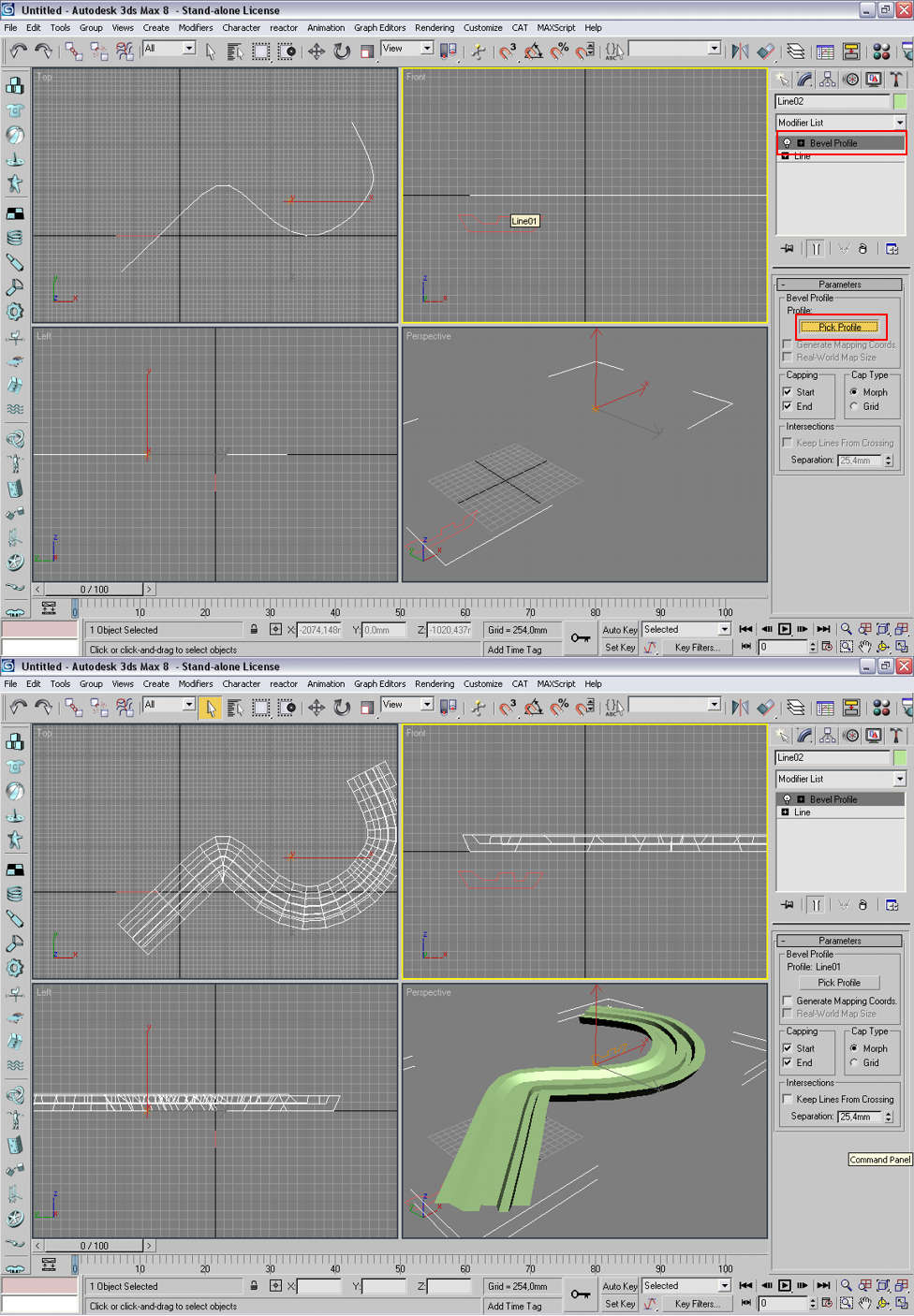

    Qué tal verona, estoy de acuerdo con Cristina, el Bevel Profile es un modificador, y para lo que tú buscas creo que te puede servir muy bien, te dejo un par de pantallas donde puedes ver cómo se usa, saludos.

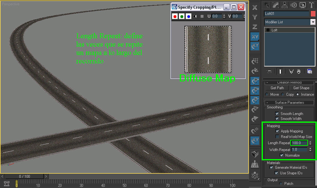

    Tanto swep, como Bevel Profile son buenas opciones, pero con Loft podrías mapear mucho más rápido y ahorrarte el mapeado Unwrap.

    Probé con el Bevel Profile y quedo bien, ahora a esta forma le pedo agregar segmentos para lograr así una forma más suave?
