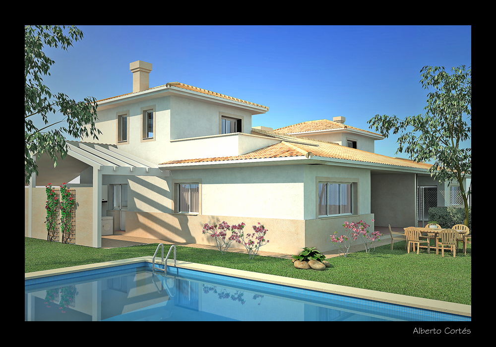

    Esta imagen es resultado de la investigación que he llevado a cabo durante los últimos días comparando las nuevas herramientas del Vray 1.5 (skylight, Sunlight, Physical Camera) con las del Vray versión 1.09.xxx.
    Y sopesando las ventjas del LightWave (linear wordkflow).
    Después de multitud de pruebas he llegado a la conclusión de que consigo los mismos resultados con max5 + Vray 1.09 que con toda la parafernalia de max9+vray1.5+lwf.
    No acabo de entender el sistema LightWave, en teoría se trata de ajustar la iluminación para que sea lo más real posible, pero en vez de hacerlo mediante Color Mapping se hace mediante gamma correction, lo cual significa cambiar multitud de parámetros previamente establecidos, no me convence para nada el LightWave, me parece una tomadura de pelo.
    Posdata: pero le falta algo a la imagen, no consigo darle el realismo que quisiera, cualquier sugerencia es muy bienvenida.

    Hey Acortes, deja el látigo en una esquina hombre. La imagen está muy bien, se ve muy realista, quizás algunas flores y las tejas, pero por lo demás muy buen render. Saludos.
    A ver si me meto con el LightWave ese.

    Con LightWave no se pretende ajustar la iluminación para que quede lo más real posible, sino que lo que se intenta es hacer que el monitor muestre la imagen tal cual tú la construyes, evitando los problemas asociados a la respuesta de los monitores. Es decir, no es iluminar mejor, sino mostrar la gama de colores, de luces y de sombras correctamente.
    Sobre la imagen, coincido con Miguel. Tal vez probaría a hacer las sombras un poco más azuladas. Saludos.

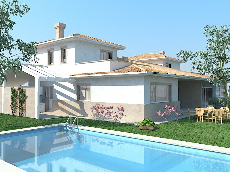

    Aquí os pongo la misma imagen, pero con LightWave, Sunlight y Vray Sky.

    Ese resultado no implica que estés aplicando el LightWave correctamente, solo es el resultado que obtuviste tu. Lo único que te sugiero es que trates de encontrar por algún lado la teoría básica del LightWave (flujo de trabajo lineal) que es algo que no se aplica solo a los renders o a la iluminación de tus renders, es un proceso de trabajo en el cual tus parámetros estén establecidos dentro de un parámetro equivalente desde el principio al fin, de ahí la definición del método de trabajo.
