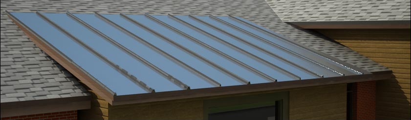

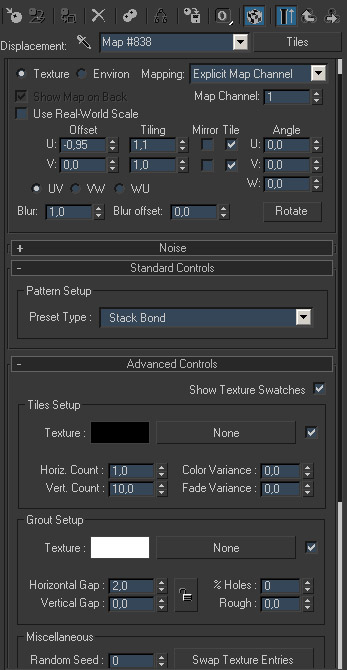

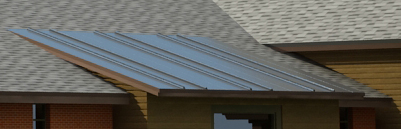

    Tengo un problema con una textura también. Es con un desplazamiento. Lo raro es que dependiendo del ángulo de la cámara se ve bien en una y en otra no.
    En det2.jpg se ve como tiene que ser y en det.jpg se ven menos líneas de las que son.
    Alguien podrá ayudarme? Gracias.
