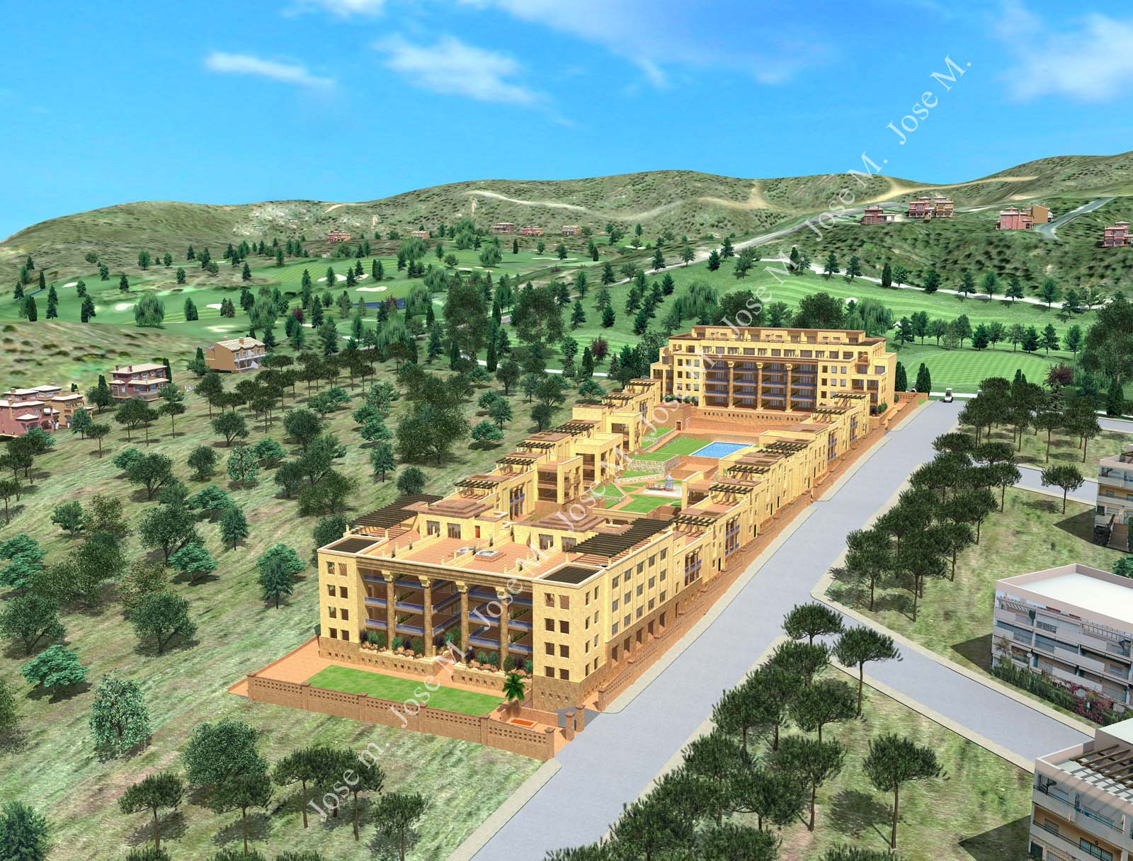

    Hola. No suelo hacerlo, pero he decidido poner un par de imágenes de un proyecto que tengo casi finalizado. Como 1000 ojos ven más que dos, y es un proyecto extenso, no me vienen mal algunas críticas o ideas. Y me he dicho, que mejor que ponerlos aquí que hay una manada de profesionales.
    Max 6 - Vray 1.46.12 y vegetación Onyx. Color mapping linear. Settings bastante bajos. 2 horas de render cada imagen a 4.000 por 2.000 (con los 2 gigas de Ram temblando).
    Estos dos renders los subo a pelo. No tienen ningún retoque en Adobe Photoshop. Ya que ahí con muy pocos clicks consigo más o menos el resultado que busco. Sin embargo, quiero que el render ya se vea como yo quiero, porque además luego haré vídeo. Así que en un espacio tan grande y con tantas cosas, no es fácil que sin postproducción todas las texturas estén acorde con la escena.
    Básicamente, los colores de la montaña y el golf, son los que más o menos buscaba. Aun con algún retoque en la textura del golf que se ve más lejano y algún retoque también en el color. En la zona de la playa también, aunque irán bastantes más árboles, alguna casilla más, y quizás quitarle algunos churretes a la textura. Y la vegetación en general más o menos, algunos árboles quizás han quedado un poco oscuros, y otros un poco demasiado desaturados. Tengo que encontrar el punto medio.
    Lo que menos me convence, y el motivo principal de colgarlo aquí, es el color de la urbanización. A simple vista no me da la sensación de estar integrada al 100% en el terreno. En la toma que se ve al fondo la montaña se nota más. Ya que ahí, la luz y la cámara están casi en la misma línea y ya se sabe que en esos casos, caput.
    Más o menos el color que tiene el edificio es el que tiene que llevar, pero algo le falta que hace que aún lo vea raro. No me puedo permitir usar Glossy en los materiales, y las texturas que pongo son lo más pequeñas posibles y que luego se repitan. Quizás por eso a las paredes les falten cambios de tonalidad que dejen de darle al edificio ese aspecto de poca integración. ¿alguna idea?
    Colocar texturas de tiling en las paredes es para ahorrar, ya que ya hay varias mega texturas en los 5 km cuadrados de terreno que rodean a mi urb, y en este momento solo cuento con 2 gigas de Ram y tengo que optimizar muchísimo para que me deje tirar los renders. Es todo un handicap dada la magnitud del terreno).
    He quitado las palmeras, farolas, portones, toda la vegetación interior, todo el mobiliario, etc. Para centrarme solo en los colores. Es cierto que con todos esos elementos el impacto del bloque es bastante menor. También he quitado la capa de arbustos pequeños y piedras en el terreno que rodea al edificio.
    Como es un trabajo en proceso, aparte de las cosas que he mencionado que he quitado para subir estas imágenes, hay aún algunos detalles inacabados.
    Quizás con algo menos de saturación el edificio cantaría menos en el terreno. Pero a mí me gustan las imágenes vivas, aunque sea más difícil que todo quede integrado. De hecho, el golf y el mar lo subiría un poco aún de saturación quizás.
    A mí se me ocurre que quizá podría darle un pequeño matiz de azul a la textura amarilla del edificio. Y cambios de tonalidad.

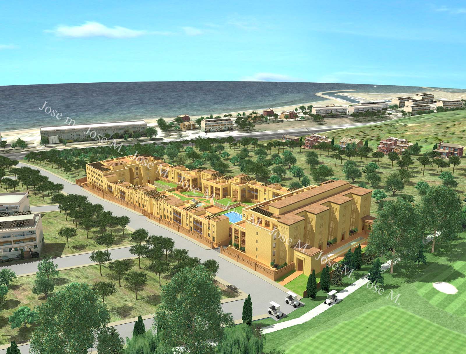

    vaya, José, menudo curro la segunda imagen creo que parece más integrada que la primera, porque las sombras arrojadas del edificio (así como las propias) son más visibles. Esto ayuda a que se refuerce el hecho de que están ambas bajo las mismas condiciones de iluminación, es decir, integradas.
    Yo en general la veo bastante bien, aunque tampoco soy un experto en eso. Si te es posible, en la segunda imagen, podrías extender un poco más el horizonte/mar, ya que desde esa altura éste quedaría un poco más arriba. En la segunda imagen, también, los carritos de golf parecen fuera de escala (aunque dudo que lo estén), y el que está más a la derecha, sus ruedas atraviesan el suelo. Y tal vez oscurecer un poco el asfalto.

    Es verdad que la segunda es más fotogénica. La primera tiene la luz en ángulo 0 con la cámara. Por eso no hay sombras visibles. Y el aspecto de plástico en mitad del campo dando el cante se hace más evidente.
    El carrito enterrado no debería estar. Los que van son los otros dos. Y como el terreno lo he modificado muchas veces, y lo que recoloco luego son los árboles, ese carrito quedó así, enterrado. El terreno está hecho en varias partes, para aplicar texturas por zonas. Son Splines que he amoldado a la curva del terreno junto al edificio. Y luego he suplantado las Splines extruidas por mallas perfectas. Y ya fddcaja para darle la montañosidad a esa malla impoluta con sus texturas.

    Menuda cantidad de polys. La primera vista pierde cuerpo por el ángulo de las sombras. La segunda se ve mejor. Yo sugiero que mejores las texturas del terreno, se nota que no tienen resolución suficiente. Y las carreteras de las partes altas, que parecen retocadas sobre el render final.
    Sí, un cambio de tonalidad del amarillo ayudaría. Has usado iluminación global? Si es así no es tan perceptible.
    Si le agregas mapa de oclusión ayudaría a mejorar los bordes entre terreno y estructura.
    Cuantos polys tiene? Saludos.
    No sé el número de polys que tendrá. Porque al hacerlo con solo 2 gigas de Ram, he tenido que optimizar al máximo. Así que he trabajado mucho con proxys. Pero sí, mucha geometría.
    Sí he usado GI. No es tan evidente como en algunos renders que vemos de primeros planos, y espacios pequeños. En un proyecto tan grande todo es muy distinto. Y la GI no tiene el mismo aspecto lucido de los espacios pequeños.
    De todas formas, en la segunda imagen se aprecia. Todo lo que debería ser negro, porque no le daría el sol, es iluminado por la GI.
    Es una GI sencilla, un sol amarillento (una luz spot), y un environment azulado (sin HDRI, solo color). Y settings bajitos.
    El terreno de las montañas aún necesita retoque. Como bien dices, alguna carretera aún se ve rara, pero es cuestión de arreglar un poco la textura en Adobe Photoshop, porque es todo textura, un poco más de tampón y tirita.
    La zona de terreno que está más cerca del edificio, tiene resolución suficiente. El problema es que se nota que es todo plano. Aunque para eso he añadido varias especies de arbustos y piedras en 3d, lo que pasa es que no las he renderizado en este ejemplo, como otras muchas capas.

    Buenas. Lo de los colores ya lo he ido solucionando. Con una textura más grande, que remedio. Además, la pequeña se tilea.

    Hola, está muy bien. Pero ojo con las texturas, que se ve que son del Google Earth, a ver si te ponen pegas. Está muy currado, mira ciertos detalles como el asfalto. Una fotografía, unas líneas en medio le darán un toque más.

    Desatura un poco los materiales del edificio y solucionas la integración.

    Esos pinus pinea. (Me alegro de que te sirviesen). Creo que en la segunda, además de lo que te comenta IkerClon del horizonte deberías meterle algo de niebla o calima, que no se recorte tanto.
