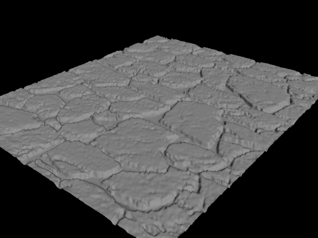

    Hola, creo haber visto una vezs algo parecido de refilón por el foro, pero ahora no doy con ello, el problema es que según la inclinación de la cámara o los desniveles de la figura que tiene asiganada la textura, (piedras en este caso), pues se ve horroroso. No es uniforme según el lado del escalón y conforme se aleja se ve más y más plano. Adjunto fotografía y agradezco de antemano cualquier pista. Un saludo.

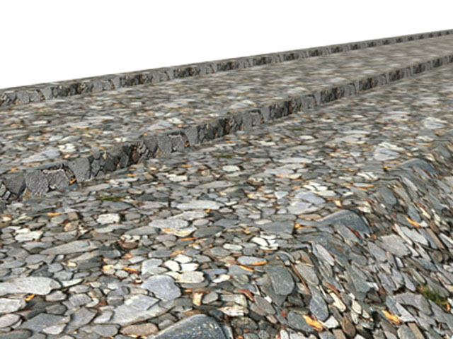

    Prueba poniendo como desplazamiento la textura.

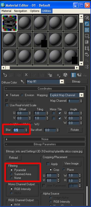

    En la textura asignada tienes opciones del filtro, puedes disminuir el blur o cambiar el tipo.

    Como no se explicarme muy bien, mejor pongo una captura sobre los valores que puedes tocar.

    Al final he aprovechado los consejos de los dos. Muchas gracias. Un saludo.
