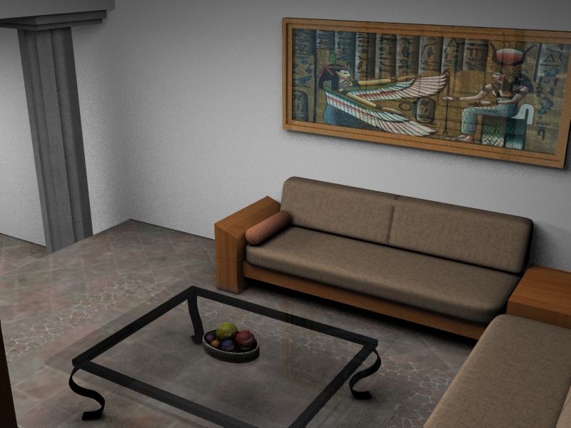

    Sigo trabajando en el realismo con LightWave y me tiro horas y horas, pero no me gusta lo que veo, aunque me lo paso de coña con el 3d. Aquí os dejo un comedor o algo así. Espero vuestras sugerencias gacias.

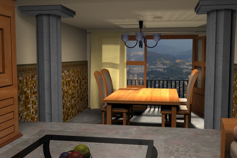

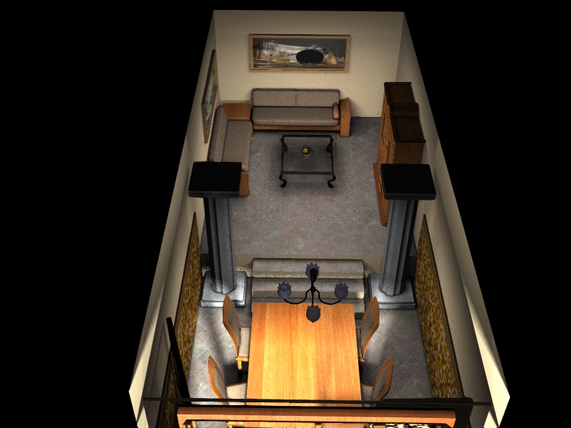

    Vaya me dejo lo más importante.

    Odin, el realismo no se logra solo con el motor de render, depende principalmente de un modelado correcto, un texturizado impecable y una iluminación perfectamente configurada.
    Fíjate en los cojines del sofá, comparalos con fotografías de referencia; ¿no te parecen demasiado homogéneos en cuanto a forma y textura? A mi recuerdan más algunas galletas que ha un cojín. Los filos de las columnas ¿están biselados? Debes revisar el texturizado de todos, sin falta, los elementos de la escena, algunos están demasiado saturados, otros con escalas irreales, o muy grandes o muy pequeñas y poco definidas. ¿tienes mapas de reflexión, Bump, especulares y suciedad? Saltan a la vista los mapas del canal difuso, pero los otros son menos evidentes, las texturas están demasiado parejas.
    Revisa la composición y el ángulo de la cámara, este último me parece demasiado cerrado y hace que la escena pierda profundidad.
    Lo dicho, una vez que resuelvas esos temas veras que el render te mostrara escenas más reales o por lo menos mejor resueltas y atractivas. Suerte y ánimo.

    Gracias por el consejo Shazam tu sí que sabes dar consejos. Pues me pondré manos a la obra, pero empezaré por practicar con objetos individuales. La verdad es que cuando empecé no sabía hacer una galleta y mira ahora. Gracias por todo y asta pronto.

    Gracias por el consejo Shazam tu sí que sabes dar consejos, pues me pondré manos a la obra, pero empezaré por practicar con objetos individuales. La verdad es que cuando empecé no sabía hacer una galleta y mira ahora. Gracias por todo y asta pronto.
    Perdona lo de la galleta, lo dije con la mejor intención.
    Practicar con objetos individuales es una gran idea, de hecho, para que no pierdas tiempo y te vayas a aburrir o quemar, utiliza los de tu escena para ir mejorándolos, veras que con unos retoques la diferencia será notable. Haz composiciones con cada objeto y renderízalas, eso te ayudará un montón. Un saludo.
