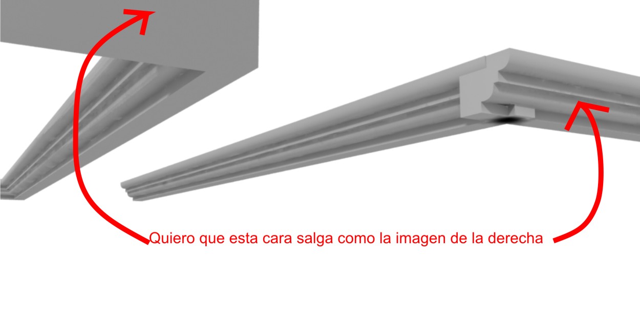

    El problema es que hago el perfil de la moldura, y despue le aplico el comando Loft a un rectángulo, y si me lo hace, pero en las caras interiores, cuando lo que realmente necesito es que sea viceversa o sea que las cara interior cómo se muestra en el render sea la extarior. Me imagino que ha de ser algo muy simple, ojalá alguien pueda ayudarme a invertir esto por favor. Saludos.

    Prueba Bevel Profile, que para molduras va mejor.

    Muchas gracias nunca lo había utilizado, pero al parecer por el momento ya me salvaste de esta. Saludos, y gracias por tu pronta respuesta.

    Para secciones continuas, también prueba usando el modificador swep, hace casi lo mismo que el Loft, pero es más fácil de manejar. Saludos.

    Yo lo que hago en esos casos (seguro que hay otra manera menos cutre), una vez hecho el Loft, selecciono el shape, me meto en multisubobjeto, selecionso las aristas, y las roto 180 grados a la dirección contraria, así me salen las molduras en la dirección que quiero.
