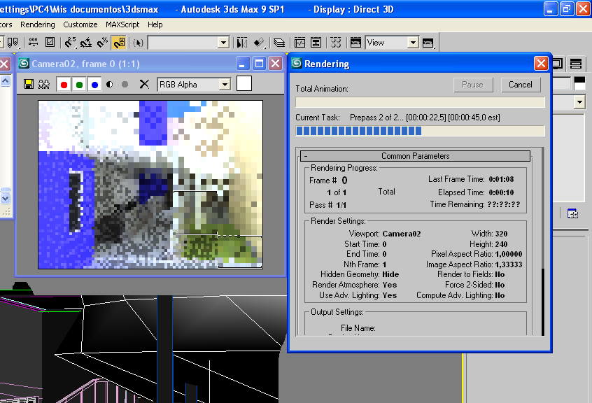

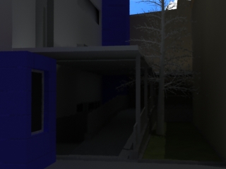

    Hola, el caso es que llevo bastantes pruebas ya y me da siempre mi escena el mismo fallo. Es un exterior que tiene una Target Direct, con sombras Vray y overshoot.
    De 1º IRR y de 2º lc, y cuando lo renderizo parece que está calculando bien la GI, pero en la segunda pasada me renderiza todo oscurecido.
    He probado también con Light Caché y pasa lo mismo, incluso con Scanline me aparece todo oscuro.
    Antes la escena estaba con Mental Ray y tenía un sistema de Daylight el cual suprimí y he probado a exportar la escena de varias maneras, pero el fallo persiste.
    A ver si alguien me puede echar un cable en donde estoy cometiendo el error o que solución hay. Saludos y gracia anticipadas.

    Saludos alex, intenta colocar solamente luces Vray si utilizas Vray como motor de render.

    Prueba a verificar el Color Mapping. Darque multiplier debe estar en 1.

    Si las luces son VR hace esto: Pone render Scanline. Da render. Pone render Vray. Gi on 1/0.5 irra y lc, irra Low 22/20 LC 100.
    Todo lo demás como esta por defecto. Si se arregla un poco cuéntame.
    Pone la escena o los setin.
    Chers.

    Muchas gracias a los tres. El tema es que el Daylight que usaba desde Mental Ray me estaba fastidiando la escena, lo que hice fue volver a una escena anterior al Daylight e importarme en esta los cambios de modelado realizados, así la iluminación se empezó a comportar debidamente. Un abrazo.
