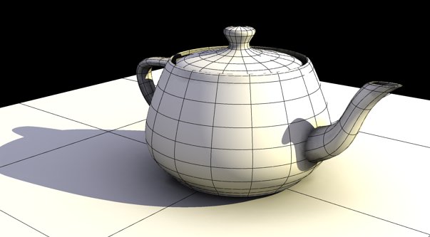

    ¿Alguien podría orientarme un poco sobre cómo realizar renders como éste https://foro3d.com/showthread.php?t=47304 con Mental Ray en max? Me refiero a renderizar el wire Low con modelos subdivididos, una vez leí algo sobre usar gradient Ramp, pero nunca logre un resultado óptimo. Saludos.

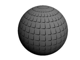

    Gracias a los dos, César, no eh logrado un buen resultado con ese tutorial, parece que les faltan las imágenes, quizás se me pasó algo, hice una prueba con el gradient, míralo dumdum, quizás lo puedes mejorar. Lo bueno es que con el TurboSmooth conserva su malla en baja en el gradiente, pero sale un poco raro e incompleto, ahora me tengo que ir, después sigo intentando. Saludos.

    Gracias a los dos. Cesar, no eh logrado un buen resultado con ese tutorial, parece que les faltan las imágenes, quizás se me pasó algo.
    Puede ser, aquí me funciona bastante bien.
    Te adjunto el (*.mat) por si te interesa (aunque creo que es más práctico componerlo en postproducción). Saludos.
