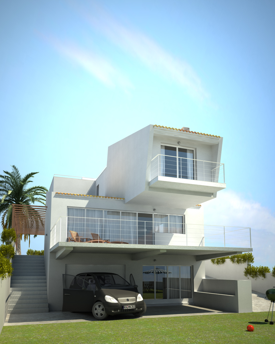

    Hola de nuevo, aquí os dejo mi último trabajo, no me han metido mucha prisa así que, he experimentado con todo lo que he podido, Vray Sun, Vray Physical Camera y unos valores más altos para Quasi Montecarlo, esta imagen tardo unas 18 horas en cocerse, pero a mi modo de ver ha merecido la pena, no he usado el Adobe Photoshop para nada, tan solo max 9 service pack 1 y Vray 1.5rc3.
    Como siempre, críticas y comentarios son bienvenidos, espero que os guste. Saludos.

    Está muy bien, aunque 18h para un motor de render Biased me parece mucho. Yo bajaría el reflejo de los cristales de abajo (además parece que falta el horizonte) y cambiaría el material de la pintura del coche y de los faros. También evitaría tilear la textura del césped.
    El material de la pintura blanca en el muro lateral de la parte superior me parece perfecto, muy realista y las cortinas también están geniales, por lo demás en general se ve muy bien, aunque un camino para el coche y una persiana para el garaje no estaría mal.

    Está bien, aunque veo que te han salido pequeños manchas y destellitos tanto en la zona del garaje con en la ventana del último piso, yo intentaría resolver eso primero y luego me preocuparía de los tiempos. Saludos.

    Hola con los tiempos de render, por mi poca experiencia, no puedo opinar mucho, pero la imagen me agrada, quería hacerte una pregunta sobre el Mercedes que pusist, es un bloque pago o lo conseguiste gratis? Porque me encanta ese auto y quisiera conseguirlo, saludos y felicitaciones.

    Si, efectivamente, los tiempos son exagerados, pero ya digo que no tenía prisa y que estaba experimentando/aprendiendo cosas que normalmente no tengo tiempo de usar.
    El Mercedes lo tengo hace ya tiempo y es el que siempre uso solo que está vez he abierto sus puertas y le he puesto un negro mate para que no sea protagonista de la escena, creo recordar que era de la librería estepona o algo así, para el próximo le bajo los cristales de la puerta.
    Las manchas que aparecen le dan ese toque de suciedad que tanto me gusta, es así porque baje las subdivisiones en el Light Caché con los rebotes secundarios, la puerta del garaje es blanca plasticosa para rebotar en esa zona de penumbra más luz ya que si no quedaba muy oscura.

    La puerta del garaje es blanca plasticosa para rebotar en esa zona de penumbra más luz ya que si no quedaba muy oscura.
    En la pestaña Color Mapping de Vray hay una opción llamada dark multiplier que aumenta la visibilidad de las zonas de sombra.
    Ya, lo conozco, aquí usé reinhart sin tocar nada ya que solo me molestaba la sombra de debajo del vuelo no las demás, ya sabes, trucos de fotógrafos aficionados.
    Fíjate bien en las sombras arrojadas por el mirador y el vuelo.

    Bueno el render, el coche si como que le hace falta reflexión, se ve muy opaco al igual que las llantas, solo detalles que se irán mejorando, en cuanto al tiempo, yo pienso que no se debe criticar mucho ya que todos podemos administrar nuestros tiempos, a veces hay personas que tienen dinero para comprarse una buena máquina y pues lo realizan en menos tiempo, no sé si ese sea tu caso, pero bien por ti.

    La imagen final esta bonita, el Mercedes ese me parece que se te fue un pelo la escala, lo veo un poco grande de más, hace que la casa parezca más pequeña, saca el metro y me cuentas, ¿Cuál es el ancho de una puerta de garaje? ¿y el de un coche? ¿y la altura? Ten en cuenta que una persona asoma por encima del coche y las puertas de entrada a la casa tienen 2 metros.
    Esas cosas son importantes.
    Pero ya está hecho.
    Por otro lado, te vas a cargar el jardín con el coche, pero eso ya es otro tema. Un saludo.
