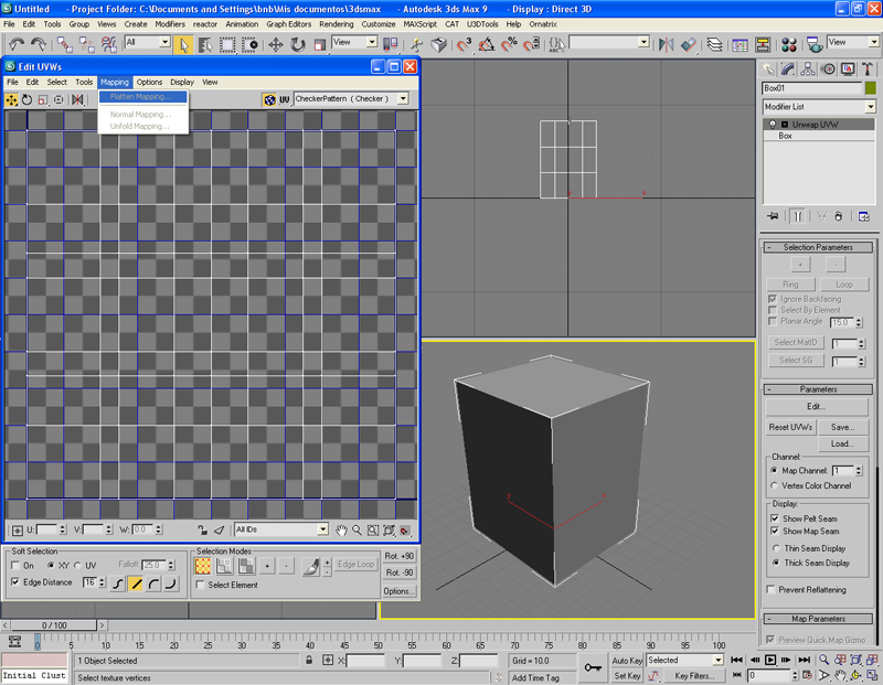

    Hola alguien sabe cómo puedo activar el Flatten mapping que me aparece desactivado cómo está en la imagen, primero lo probé con un modelo, pero nada y luego con otros y nada, al final creé una caja y tampóco cómo se aprecia en la imagen alguien sabe por que pasa esto, o cómo arreglarlo. Gracias de antemano por la ayuda.

    ¿Ya has seleccionado alguna cara en el objeto? Para mí que va a ser eso.

    Tienes que pinchar sobre el + que aparece junto al modificador y cuando se despliegue, seleccionar el subobjeto cara. Saludos.

    Si eso era todo muchas gracias.
