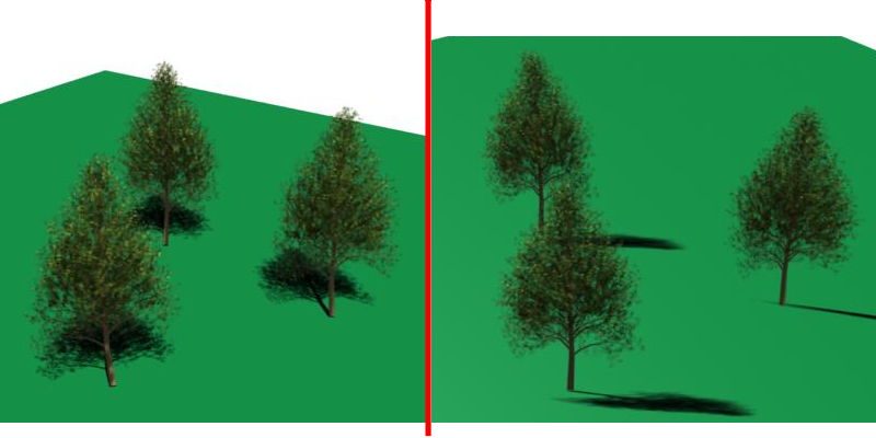

    Hi, mi problema es el siguiente. Quiero poner árboles de mis librerías de RPC, y quiero que estos proyecten sus sombras. Ya he incluido las sombras de los RPC dentro de la lista de la direct que utilizo, la cosa es que la sombra proyectada, varía según donde pongo la cámara para sacar el render.
    Les dejo la imagen para que vean mi problema, y que necesito solucionar. Gracias y espero su ayuda.

    Hola Marx. Siento decirte que ese es el problema más grave que tienen los RPC, no solos árboles. Tengo bibliotecas de personas que he dejado de usar precisamente por este mismo motivo. O eliges bien la posición del RPC para que te proyecte la sombra correcta o colocas la luz en la posición más adecuada para que quede bien, es decir, una chapuza. Si quieres evitarte este tipo de problemas ves pensando en usar otro tipo de árboles que no usen un sistema similar a este.
    184
    Tengo problemas con las sombras help
    A mí me parece que no importa qué tipo de árbol u objeto utilices, si cambias la posición de la cámara o utilizas otra cámara con otro punto de visión, la sombra va a variar, a menos que muevas lo que origina la iluminación, en tu caso la direct.
