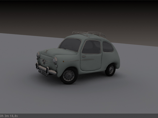

    Un par de clásicos de la carretera, son mis dos primeros coches, realizados con max8 y vray1.5 y retocados con Adobe Photoshop. El primero fue el 600 y hoy mismo termine el Citroen, le faltan algunos retoques en las puertas el capo (el interior esta sin hacer), críticas y consejos gracias.

    Hola kikoke, ahora si se ven las imágenes, nunca he hecho coches ni nada parecido, así que, no soy el más indicado para criticar el modelado en sí, pero de todas formas, si te puedo decir un par de cosas:
    Los coches me gustan, pero creo que te has pasado con el suavizado ya que la carrocería en los bordes parece como hinchada (y de hecho, el seiscientos parece hinchable), y las esquinas de los cristales están demasiado redondeadas, por otro lado, yo mejoraría el render del 600, ya que está muy oscuro, intenta hacer uno como el del Citroen.
    Por cierto, los coches elegidos me encantan. Un saludo. Un saludo amigos.

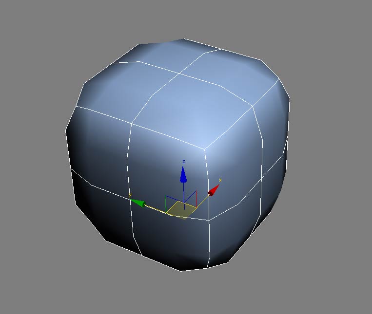

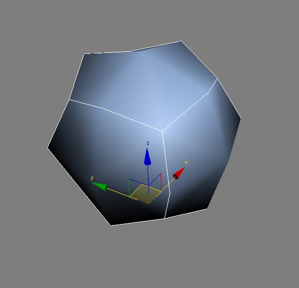

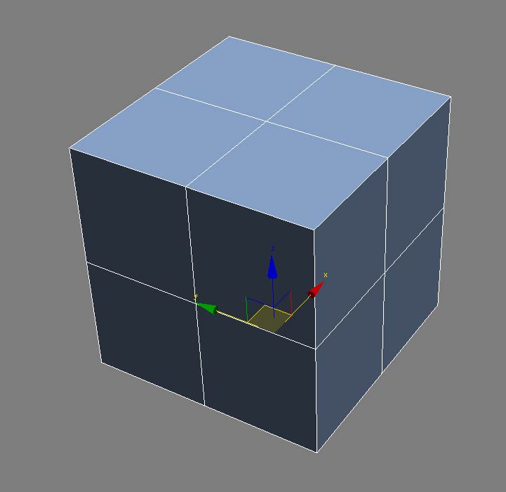

    En cuanto a lo de las arista hinchadas no sé muy bien como resolverlo, ¿es cuestión de meterle más iteraciones al suavizado?

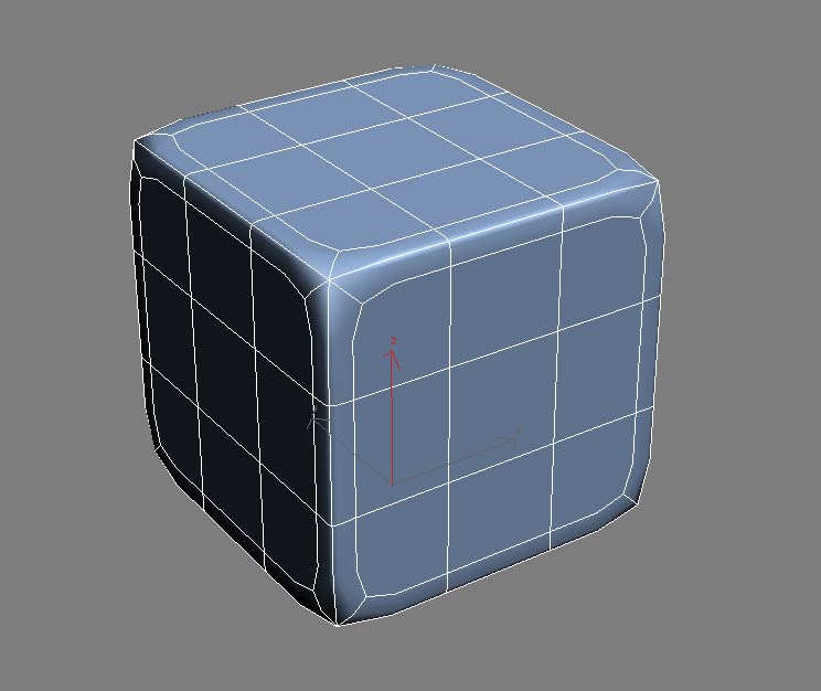

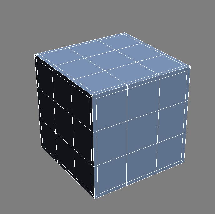

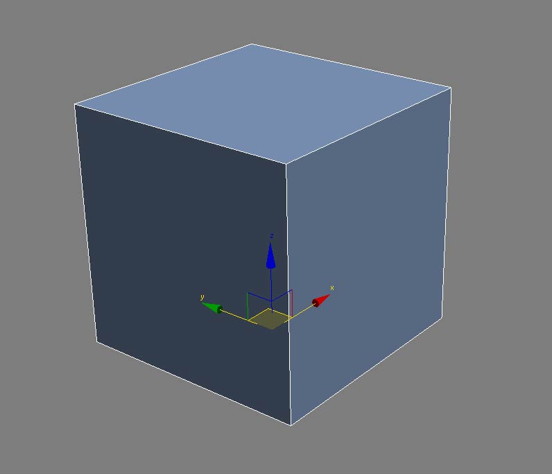

    No, todo depende de cómo tienes colocados los polígonos, te lo explico con imágenes:
    Si partes de un cubo con un polígono por cada cara (imagen 1) y le aplicas un suavizado directamente, por ejemplo, con MeshSmooth, te saldrá algo como la imagen 1b. Si le añades más interacciones al modificador lo único que conseguirás es suavizarlo hasta una especie de esfera.
    Si partes de otro cubo que tiene cuatro polígonos por cada cara (imagen 2) y le aplicas MeshSmooth, conseguirás algo como lo de la imagen 2b. Esto es así porque el modificador lo que hace es una especie de media entre un polígono y otro, por lo que en el primer caso en el que cada polígono es perpendicular a los demás, esa media es muy brusca en cambio en el segundo caso, aunque la zona de cada esquina tiene polígonos perpendiculares y sigue siendo brusca, ahora hay polígonos en el mismo plano y por eso quedan zonas planas tras el suavizado (y se parece más a un cubo).
    En el caso de un coche los bordes, aunque suavizados, siguen siendo muy marcados. Para conseguir esto tienes que crear polígonos cerca del borde cómo en la imagen 3, que quedará como la imagen 3b tras aplicarle el modificador.
    Espero que te haya aclarado algo y si he puesto algo incorrecto que alguien me corrija (que tampoco es que controle yo mucho de estos temas). Un saludo. Un saludo amigos.

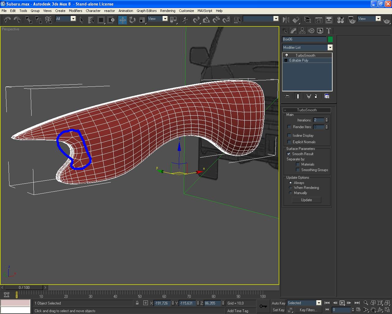

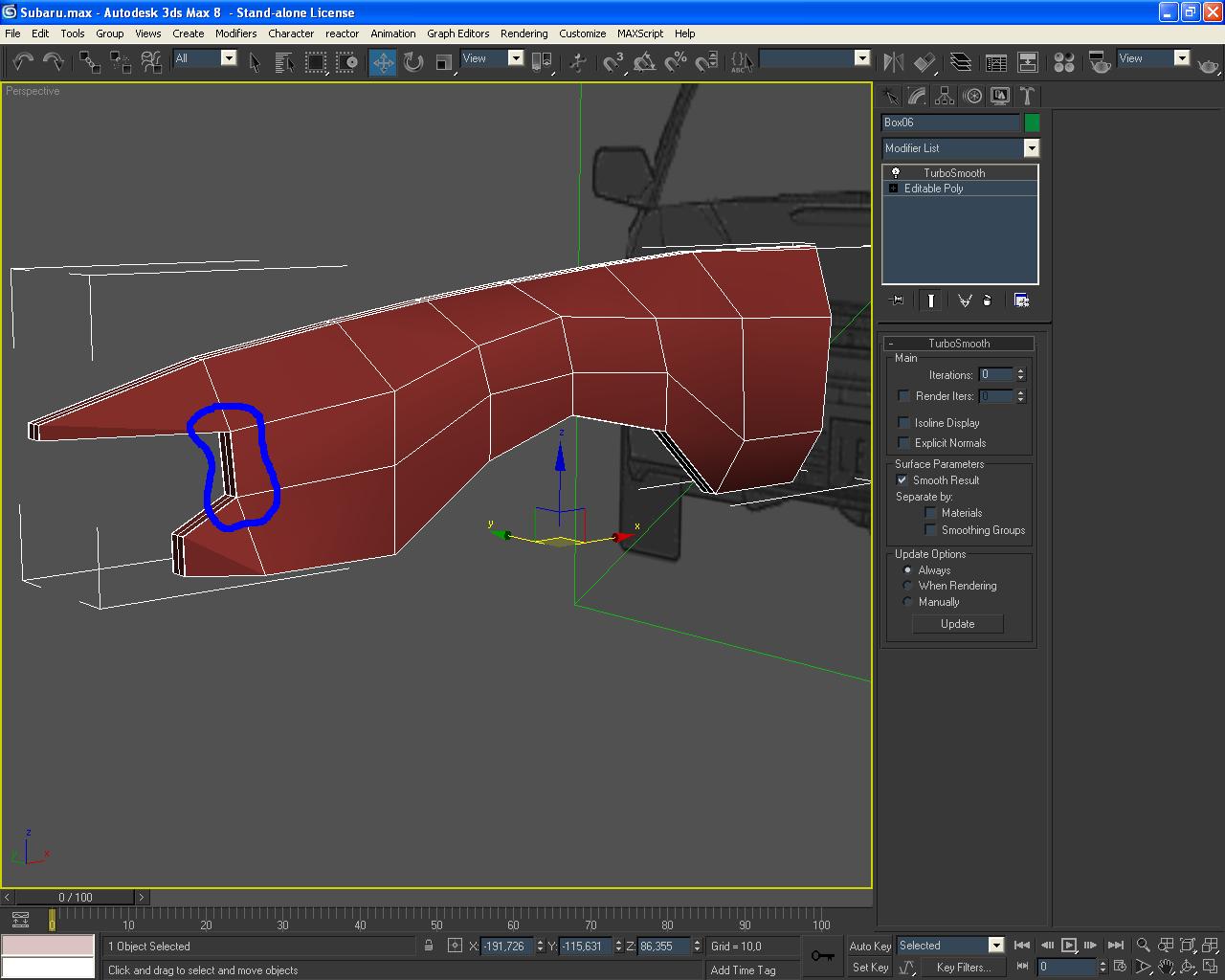

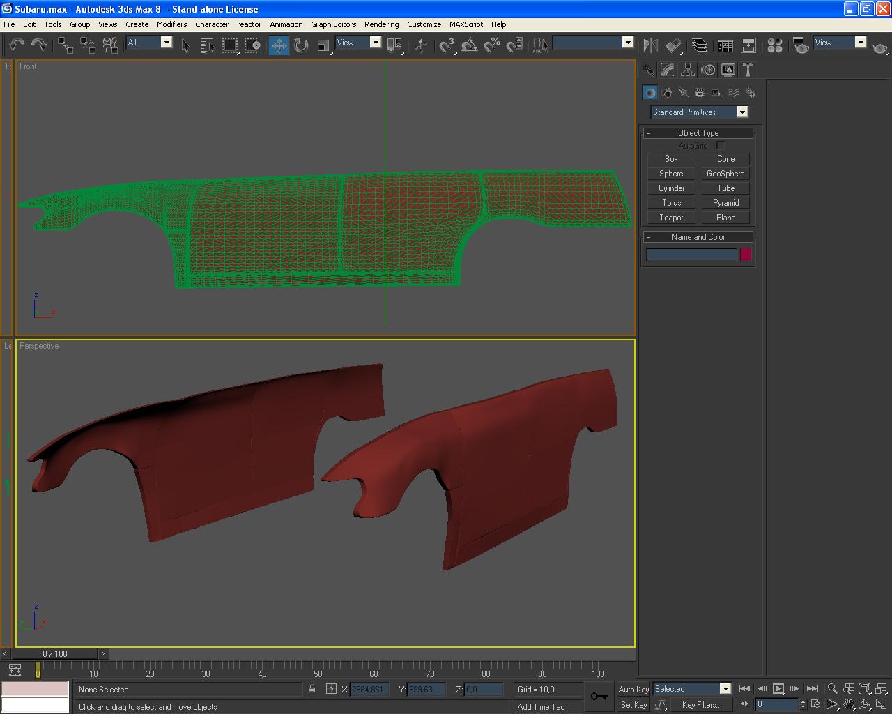

    Ya estoy en faena con el Subaru aplicando lo que Biofix me menciono más arriba, tengo otro problema (si solo fuera uno), adjunto las imágenes para que lo veáis. Mi pregunta es cómo puedo hacer para que al aplicar TurboSmooth, mantener el control sobre ciertos vértices y que no sean suaves, es decir, poder meter esquinas. En este caso es la parte frontal de morro a la altura de los faros, la zona marcada en azul deberían ser esquinas, ¿cómo puedo lograrlo? Es cuestión de en esa zona de la malla meter más polígonos, en ese caso, meto más polígonos localmente en esa zona o debería hacerlo a lo largo de toda la sección horzontal, si alguien pudiera orientarme un poco, gracias.
    Max8.
    Inciso: igual estoy metiendo la gamba y debería publicar esto en la sección de modelado, si es así por favor me lo decís, gracias de nuevo.
