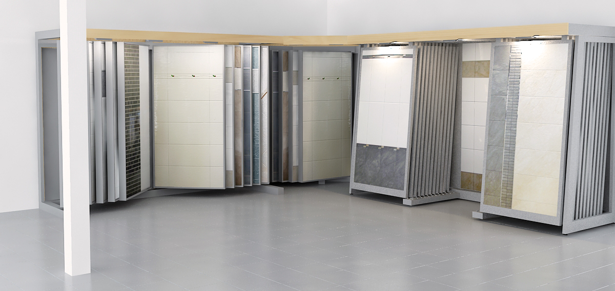

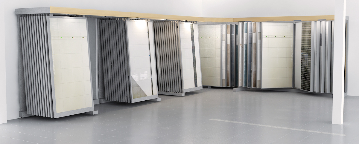

    Rebuenas. Un trabaj-ito del curro___ C&C wellcome.

    Vaya, al menos una puntuación de referencia, del 1 al 11, claro.

    Hola art3d: Me gusta el render, pero mejoraría algunas cosas:al material del hierro le daría más subdivisiones, las guías de las bandejas se pierden, tal vez deberías poner la trasera en madera, o al menos dale el mismo color, pero cambia de material, (glossines, etc). La iluminación de los expositores es demasiado potente. Yo la bajaría.
    En cuanto a modelado, me gusta, pero bisela los cantos un poco. Saludos.

    Si el hierro esta lo justo para que se vea semejante al metal, las guías tienes razón, no existe contraste y no se distinguen, la iluminación del central esta algo más fuerte y canta más que el resto lo armonizaré. Gracias por los comentarios, seguro que modifico una o varias cosas, gracias.

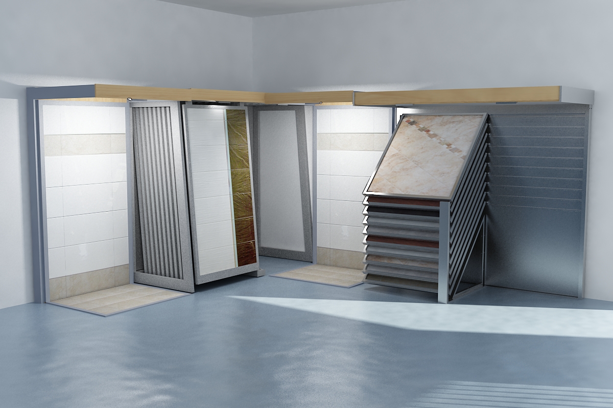

    Corrigiendo algunas cosas, en otro tipo de escena.

    Están muy bien esas imágenes. Creo que tendrías que activar las casillas de Clamp Output y de sub-pixel mapping, ambas en la pestaña de Color Mapping, para que te desaparezca ese borde negro de las zonas más iluminadas.

    Lo que dice Rufus, y tal vez algo más de penumbra en el rincón de la pared. Hay un gran avance entre esta imagen y la primeras que publicaste.

    Gracias por la recomendación Rufus, supongo que, trasteando al final no supe que eran y las dejé activadas. Pit, estoy contigo, pero al 100%, durante mi ausencia en el foro, dedicado a mi PFC he tenido que espabilarme en las visualizaciones para la presentación del producto en el proyecto. Así que me pegué una panza de pruebas y de tutoriales Vray, algo de gran Dideje, anotaciones de foráneos y demás. Gracias Pit.
