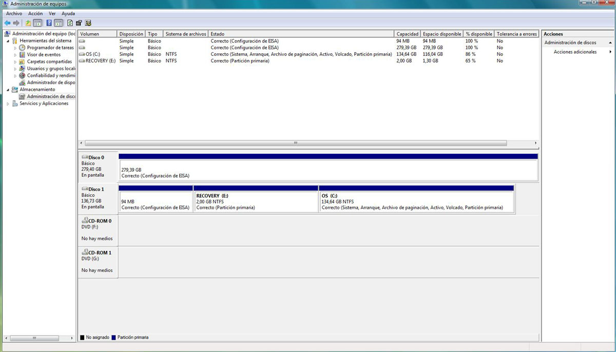

    En el administrador de discos aparece el disco del Windows Vista de 146 Gb con 3 particiones: una de 94mb (configuración Eisa), otra de recovery de 2 Gb y la de os, con el sistema operativo.
    En el disco de 300 Gb, una única partición Eisa, que no sé qué es, pero que no deja formatear, ni tocar, lo único que deja es convertir en dinámico, pero al final da error de que no hay suficiente espacio en disco.

    Pues no sé, he estado toda la tarde con un amigo técnico intentando instalar el XP, cargaba todos los drivers y al llegar a la controladora SAS, le metíamos por disquete los drivers bajados de Dell para XP 64 y en ningún caso nos ha enseñado las unidades de Hd para continuar la instalación, es más con el CD de instalación del Windows Vista que me han dado, por probar si el instalador del Windows Vista los veía, sí detectaba el disco SAS, pero sólo el de 146 (el del so), el otro, no.
    He subido una imagen con los discos que aparecen en vista. Gracias chicos, mañana llamo, a ver qué le pasa. Si se os ocurre algo.
