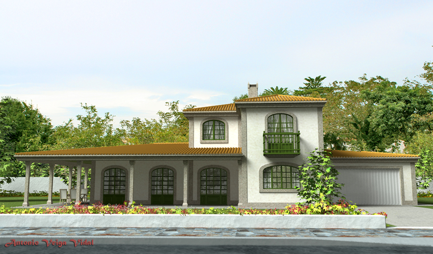

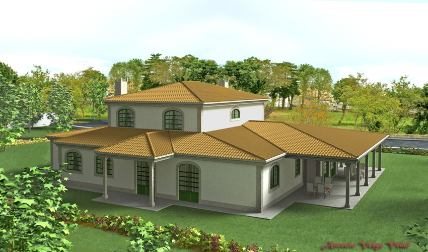

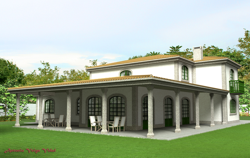

    Hola a todos, espero que os guste mi último trabajo, pero ya sabéis hay que destriparlo para seguir avanzando. Un saludo.
Nombre: secen6_0004 copia copia.jpg
Visitas: 235
Tamaño: 438.1 KB
ID: 49019   Clic en la imagen para ver su versión completa.
Nombre: secen6_0005 copia copia.jpg
Visitas: 203
Tamaño: 428.2 KB
ID: 49020   Clic en la imagen para ver su versión completa.
Nombre: secen6_0006 copia copia.jpg
Visitas: 208
Tamaño: 444.4 KB

    Bueno, como he visto que eso de criticar no os gusta, he hecho un examen de conciencia y me he puesto a caer de un burro, creo que los cambios que he hecho son por lo menos notorios (eso espero) pero aún sigo necesitando de vuestros ojos para que arregleéiscualquier desaguisado. Un saludo.

    Esta genial me mola mucho, está muy bien. La acera es lo único que me descuadra un poco, tanta repetición en el mapa y lo veo grande, por lo demás genial me gusta mucho como te ha quedado, enhorabuena, genial.

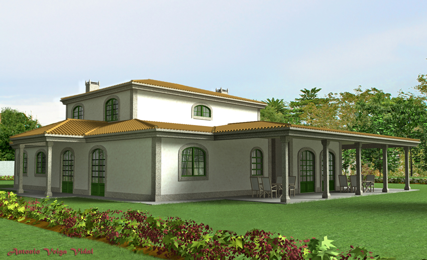

    Muchas gracias josésanchis, sobre el tema de la textura de la acera llevas razón, necesito más ojos, con dos no llega. Os dejo ahora una nueva toma, espero que os guste.
Nombre: secen6_0003.jpg
Visitas: 208
Tamaño: 457.7 KB

    Lo peor de tu trabajo es que pienses que nadie tenga que destriparlo para seguir avanzando. Pienso que nadie debería permitirse ese lujo, hay que ser respetuoso con el trabajo de los demás.
    El césped está muy saturado y parece no tener desplazamiento y los árboles no le van mucho a la escena, no te osceques con modelos en 3d y prueba planos con opacidades o bien añadelos con Adobe Photoshop.
    En cuanto a la composición prueba a abrir una de las puertas y deja asomar una cortina movida por el viento, eso le daría mucha sensación de habitabilidad.
    Tienes un espacio muy grande de jardín, aprovechalo decorándolo.
    En cuanto a la iluminación creo que has abusado de las sombras suaves, con ese nivel de luminosidad la sombra debería ser bastante más dura.
