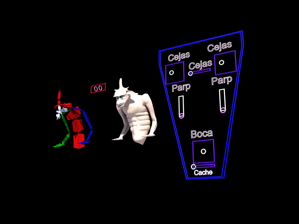

    Estos son los controles que logre hacer, controlan:
    -Apertura de ojos.
    Cejas 3 controles.
    Nariz.
    Boca 2 controles.
    El resto lo manejo con el esqueleto. Saludos.
